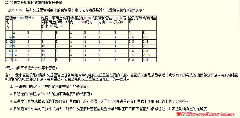

发表于 2014-5-3 23:33:00 | 显示全部楼层 来自: 中国陕西西安
工作压力15MPa,温度200的文丘里流量计,属于压力管道。其前后必须有一定长度的直管道才能计量。$ M8 R/ U/ K. L/ P  O/ C4 W
