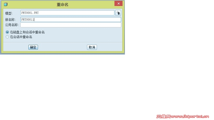

在proe中重命名时,在磁盘和会话中同时重命名时,只能修改“ 新名称”,而“公用名称”无法修改;只在会话中重命名时,“ 新名称”,而“公用名称”都可以修改,请问怎么解决这个问题?

你在会话中重命名,保存或者另存 后把原始文件删除也一样的额, $ }' N2 G7 |2 l9 U4 {$ K- H
我的理解是因为你已经在打开这个文件,所以无法改变公用名称。

你说的方法确实是可行的,但是我想,既然proe里面有这样的选项,就应该在文件打开的状态可以在会话和磁盘同时重命名的。

你这样说就不对了,命令的使用是有条件的,有这个选项也得符合条件才会亮显,就切换到下面那个“在会话中重命名”选项就会亮显。4 k+ e7 {, h- V+ q
公用名称有这样的限制,不排除会有隐藏选项来控制,,,,但是没听说有。

可以直接重命名,前提条件是把工作目录设置在零件所在的文件夹,然后试除所有不显示的文件,打开文件后直接重命命,保存,删除旧版本,试除目前文件。然后你打开文件夹就发现文件名称已经变了。
