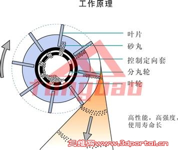

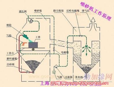

自己想做一个简易的喷丸设备,哪位有没有相关的原理结构图,给指点下啊!谢谢了
发表于 2014-5-4 08:44:55 | 显示全部楼层 来自: 中国辽宁沈阳
1、喷丸需要压缩空气设备,如果有风源其结构简单实用。如果没有风源可以采用抛丸。
0 ?! s* i* Z# a- I/ r; u2、由于此类设备结构设计与被清理工件关系很大不便多说,提供网上原理检图参考。+ T- ]& r; U4 U- \# ]. p5 u
3、详细结构可以在百度图片搜索。
