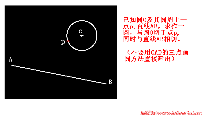

发表于 2014-5-4 11:25:15 | 显示全部楼层 |阅读模式 来自: 中国江西南昌
2 `+ F2 |3 l! C0 c* [4 k9 M! o8 y2 H: p( R) `4 _7 u

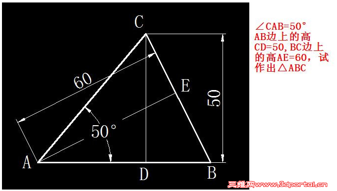

2 T6 k0 K  ]: @% O& }) Q) u此类题存在某几何元素(如待求圆的圆心)位于两轨迹的相交处(故称轨迹相交法)。作图的关键就是分析并作出这两个轨迹。/ f; H. E) u1 O& B& ^- B" ?: f

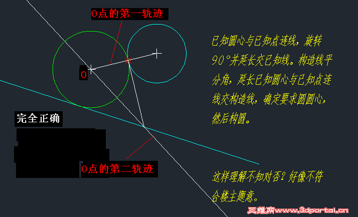

发表于 2014-5-5 18:07:22 | 显示全部楼层 来自: 中国北京
8 Q  R3 ?, d) u: U0 p% Z' I
% ~, U! T" f8 }/ J3 j) K. D, q/ L& v. j* t

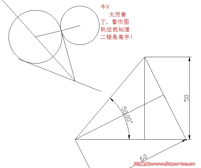

发表于 2014-5-5 18:50:36 | 显示全部楼层 来自: 中国浙江台州
# b7 A3 Q6 _  b  L. O$ ~" U' j$ J- T# o' Z+ T/ ~) a$ l: p% _
6 G, o: G+ S) B+ _% K4 K

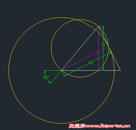

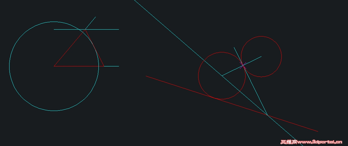

发表于 2014-5-5 20:15:45 | 显示全部楼层 来自: 中国陕西西安
学习中……0 X2 y! {* c) |) T
: V* F/ a+ D/ m5 V 捕获-20140505-8.PNG
+ R# }( d" e2 z
" j/ d" A3 [; ?7 w5 W) u/ W% K1 Y% ? 捕获-20140505-9.PNG ; ?/ ]9 w! I( m* k: `* f

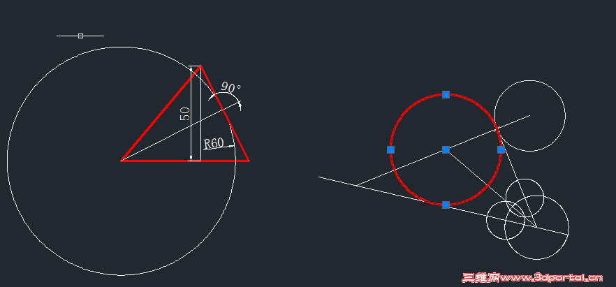

发表于 2014-5-6 21:40:51 | 显示全部楼层 来自: 中国四川成都
3楼画第2个图的方法妙,学习了1 Z9 h' J( \$ R- L. i

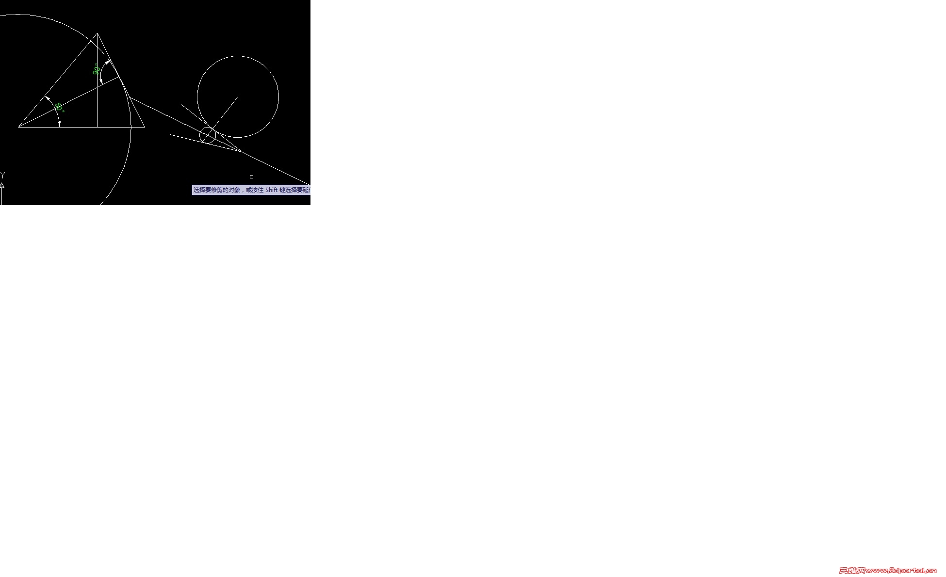

发表于 2014-5-23 14:07:35 | 显示全部楼层 来自: 中国天津
本帖最后由 wjiafu72 于 2014-5-23 14:11 编辑 5 L7 S9 R, f# R- _6 g+ j
; v- e. n$ G2 c% q练习一下,
点评
请学习截图。  发表于 2014-5-23 16:46
