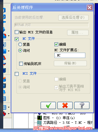

[求助] 为什么X6的后置处理不能选呢
发表于 2014-5-4 15:29:22 | 显示全部楼层 |阅读模式 来自: 中国四川德阳
( e3 b  c, G  n1 R& U0 C' _0 v
8 Y- b4 w- V7 |( B) x/ {[img]file:///D:/我的文档/Tencent/QQPhoneManager/Application/Users/276766608/Image/%60J%7BG7VRM06E50MA91ZHA@B4.jpg[/img]怎么后置文件是灰色的啊,怎么改呢! R2 \! e+ j6 I/ {/ y( T

我只想告诉你,你的软件没问题,正常就是这个样子的。
  ]8 B/ Q9 y) i1 X& S0 w$ U0 P
我找不到post在什么位置,我想改设置怎么办呢

在控制器里改设置

版大的有随意更改后处理的修改方法,搜索一下就有了

http://www.3dportal.cn/discuz/fo ... ead&tid=1162708
& H+ N* {: r7 ^5 E1 b$ Y使用版主修改过的后处理随意选X5-x6通用

在设置里的机床自定义里面改的
