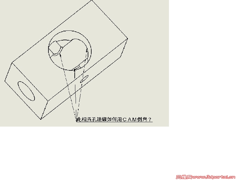

发表于 2014-5-4 16:31:44 | 显示全部楼层 |阅读模式 来自: 中国广东深圳

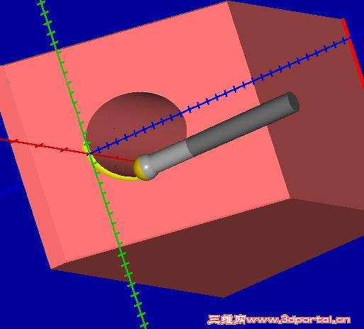

6 n9 |! C6 O/ l/ ?. }- H( h# \; m如上图,相贯孔的相贯线在铣削时,易产生毛边。故相在铣床上加一个倒角,以一次性去除毛边。* J2 [7 {  S6 k7 k% E6 A" C6 m
但用MASTERCAM试了很多次均无法编出相应的程序。故请教一下DX们:
) A" a  y; e- I( f1. MASTERCAM要如何编这个编程
( L" s( S2 t% B" j9 y. R! Q2. 如MCAM不行,还有什么软件较容易编出来?5 S; Z/ I' v+ w" J2 h
8 |; ~4 U3 j& Z9 r2 C5 U
谢!9 Y3 J" W* {" B2 q

3D外形   我不是主做加工中心所以只是提供一定的可行性的 建议 不是教程  不对的话不要。。。。。。。。。。。。。。。。。
发表于 2014-5-5 16:06:04 | 显示全部楼层 来自: 中国山东青岛
刀具  可以直接选         倒角刀
发表于 2014-5-5 21:56:38 | 显示全部楼层 来自: 中国广东深圳
没有哪个软件是容易的,多试一试mac就是最好的
发表于 2014-5-5 22:56:52 | 显示全部楼层 来自: 中国广东深圳
糖头刀,3D线。

用曲面做不可以吗
 楼主| 发表于 2014-5-6 14:12:21 | 显示全部楼层 来自: 中国广东深圳
曲面加工太慢了吧。我就是想用搪球刀沿相贯线走一圈即可。

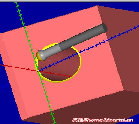

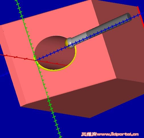

发表于 2014-5-28 07:07:43 | 显示全部楼层 来自: 加拿大
你看这样行吗
111.zip
22.49 KB, 下载次数: 7

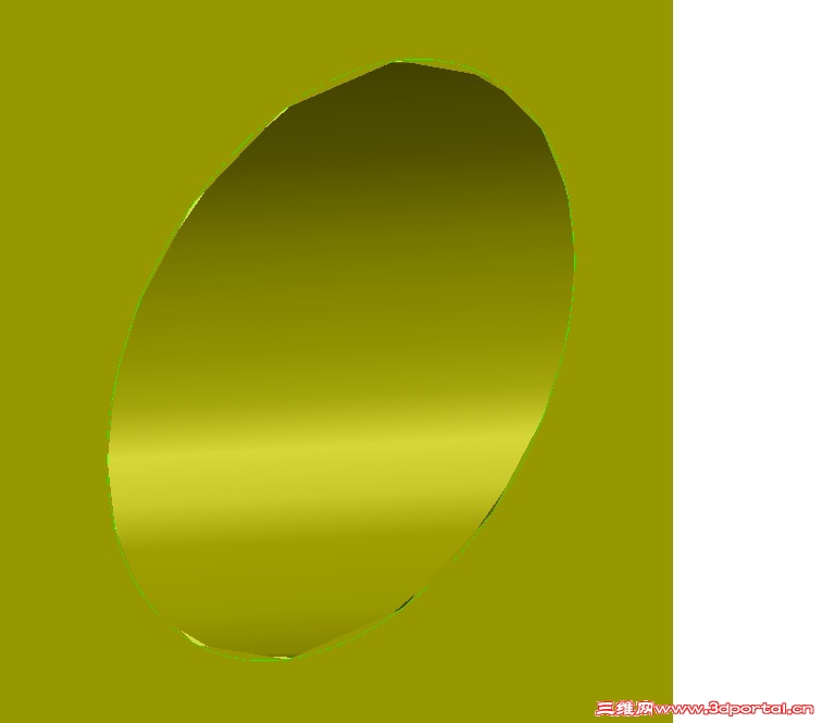

 楼主| 发表于 2014-5-28 08:25:45 | 显示全部楼层 来自: 中国广东深圳
本帖最后由 lqf999999 于 2014-5-28 09:36 编辑 / `6 {9 G& b9 C. m8 P5 t
vego 发表于 2014-5-28 07:07 static/image/common/back.gif
( u/ c5 ^# F7 U9 t4 A* H5 y你看这样行吗
* B5 d8 @4 D, e- _, Z
兄弟,这样的图形,如果3D线都在刀具的下方,还好处理。8 [1 d' ?6 U5 K
但我现在碰到的是,在斜面有个完整的贯穿孔,这样都不好搞了!。 如下图
8 ]+ O# C: ~/ {) H 未命名.jpg
发表于 2014-5-28 17:50:54 | 显示全部楼层 来自: 中国广东深圳
燕尾刀45度的那种,侧起倒角

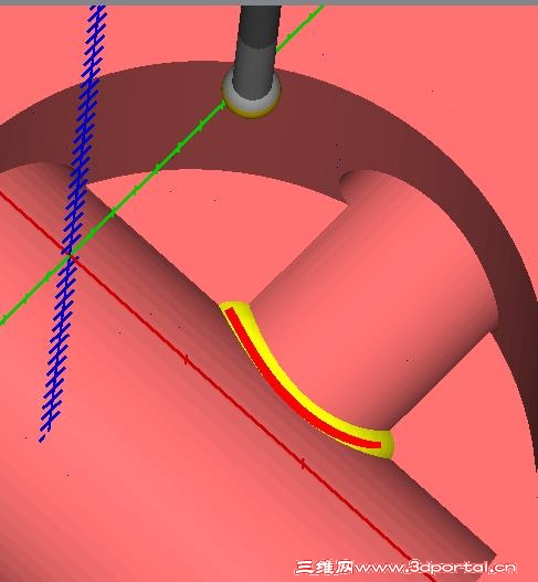

发表于 2014-5-29 07:02:35 | 显示全部楼层 来自: 加拿大
你看这样呢,其实很简单,自己多用心
15.zip
23.09 KB, 下载次数: 11

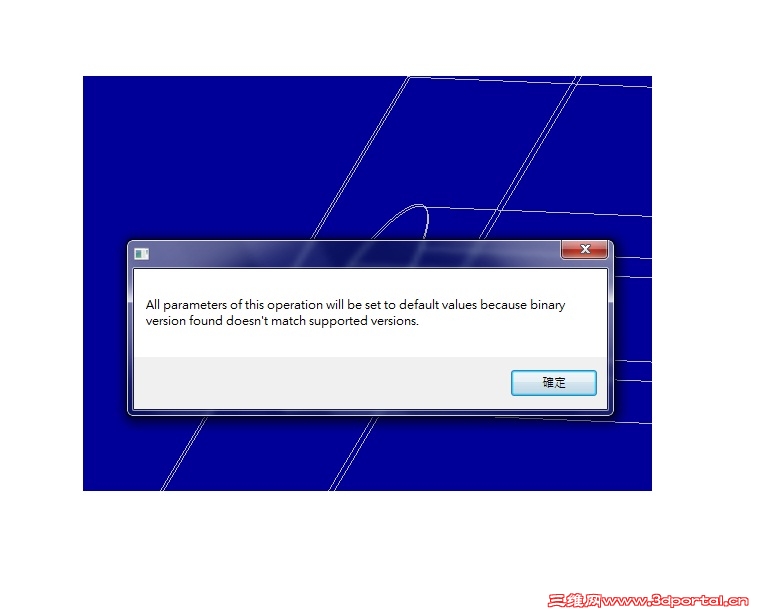

 楼主| 发表于 2014-6-11 19:22:22 | 显示全部楼层 来自: 中国广东深圳
vego 发表于 2014-5-29 07:02 static/image/common/back.gif1 N+ j0 V# V: E/ u4 R
你看这样呢,其实很简单,自己多用心
$ U0 }. Q  [2 a' A
111.jpg & U: z5 Q9 i$ A
兄弟,你這個文件是不是用多軸的功能編程的?, ~/ ^$ T; s9 W9 R0 s% y0 e  i( W
圖片這個提示是什麼意思!
