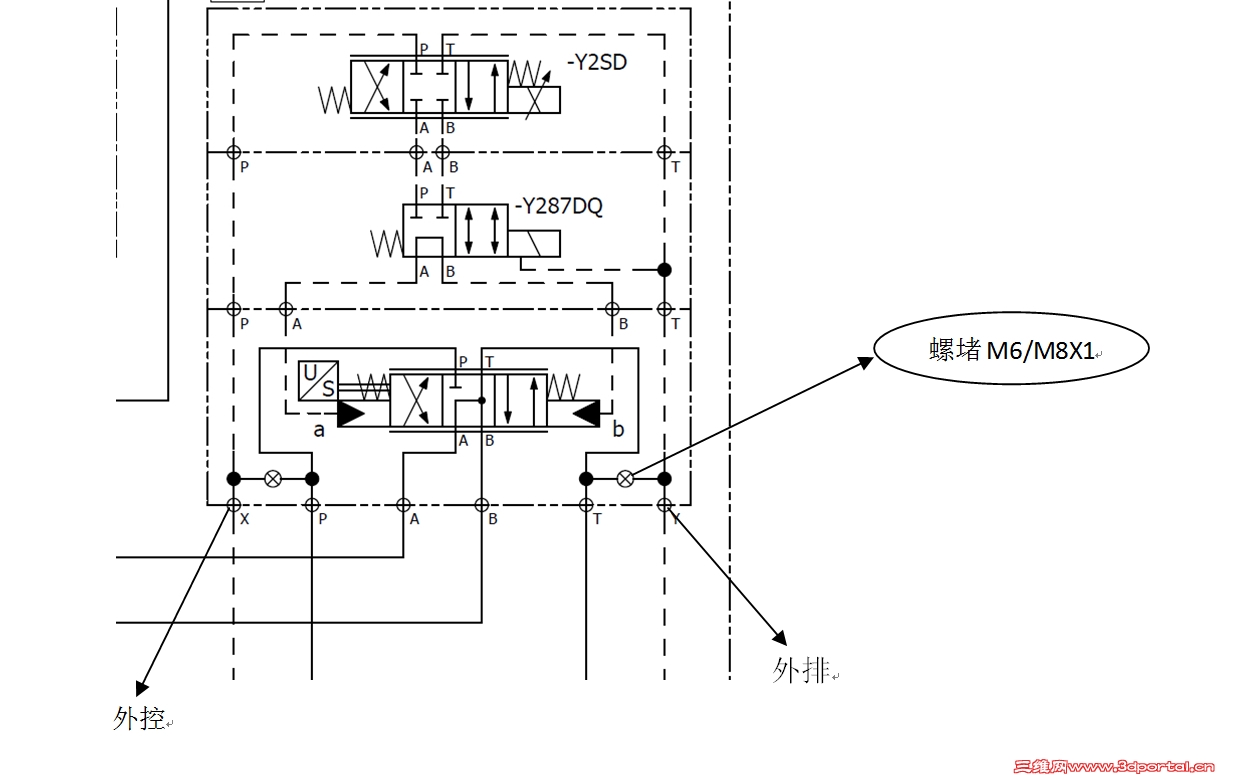

哪位知道这个符号是什么意思?

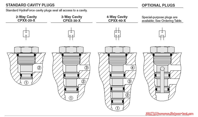

估计就是这种东西,不用时把插芯堵住,用的时候拆下塞子换上插芯即可
