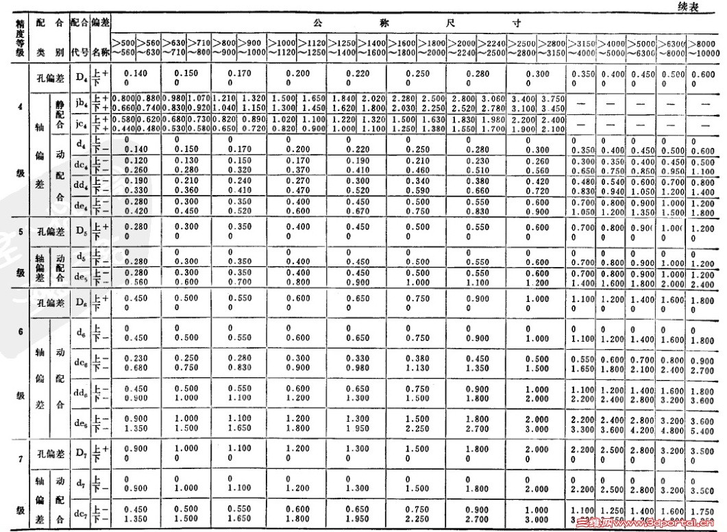

DIN ISO-2768中选择公差的最大线性尺寸是4m,如果零件的长度超出了4m,相应的公差选择有其他的标准规定吗?4 e3 E8 b" M- U" D- @* c  H

有计算公式的,套用相应公差的公式计算就可以了" n* v/ F/ j& g4 g2 C! O/ s1 V

 楼主| 发表于 2014-5-5 11:14:00 | 显示全部楼层 来自: 中国山西朔州
kevin1985 发表于 2014-5-5 11:10 static/image/common/back.gif  l6 r1 I8 a% @2 S) s* \
. Y' w( N6 v; j) |' J. `: S& s/ H
你好!) {$ K0 Z9 S5 q' Q1 g
能方便提供下公式吗,我在标准里没有查到。

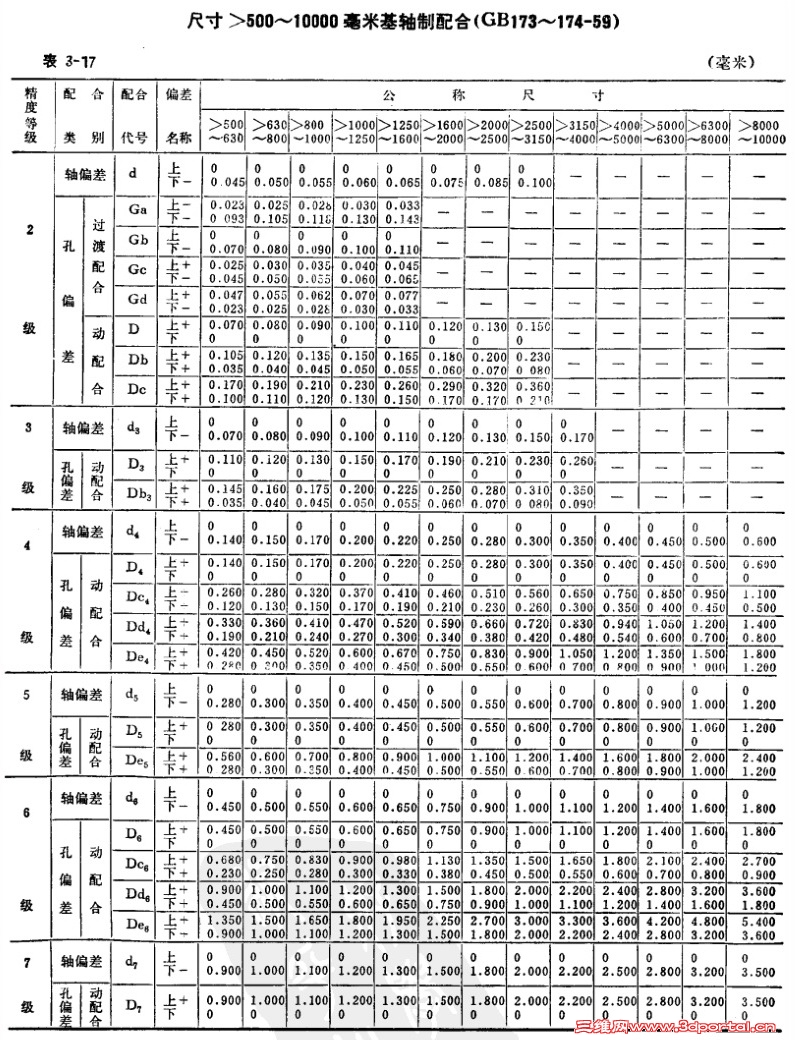

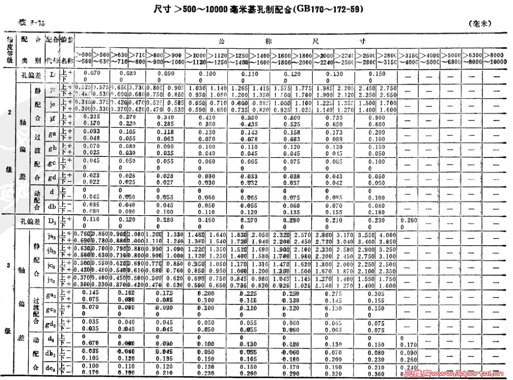

发表于 2014-5-5 11:34:13 | 显示全部楼层 来自: 中国广东汕头
本帖最后由 kevin1985 于 2014-5-5 12:11 编辑 % v& N& ~' K  ~3 U9 K
+ R! B0 T3 y  ]1 ]看这个- I0 c  G$ ]% s, F
发表于 2014-5-5 13:08:48 | 显示全部楼层 来自: 中国江苏苏州
kevin1985 发表于 2014-5-5 11:34 static/image/common/back.gif# v9 R. t9 u2 r
看这个
1 h9 k% R2 ^+ n& c- b/ @' |, g
? 没有看到啊
 楼主| 发表于 2014-5-5 14:31:47 | 显示全部楼层 来自: 中国山西朔州
kevin1985 发表于 2014-5-5 11:34 static/image/common/back.gif& K; O9 g! L+ O: U. \2 \
看这个
' X% o/ |: g& {! d* v1 |; y5 M  T
我也没看到
发表于 2014-5-5 16:54:53 | 显示全部楼层 来自: 中国辽宁沈阳
老标准
asdolmlm + 2
