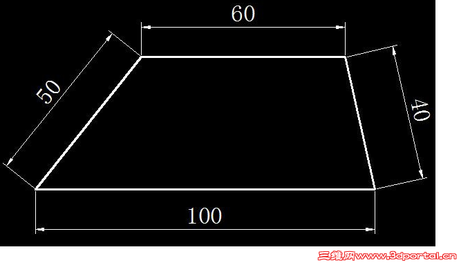

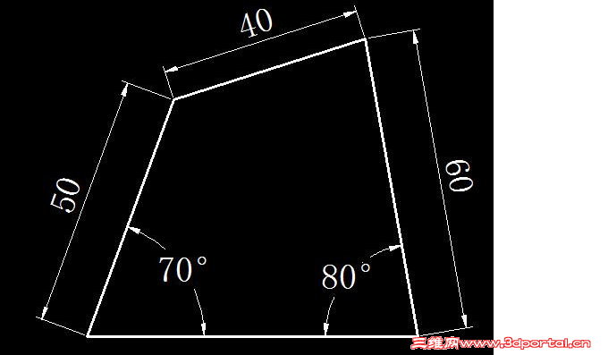

[分享] 几何作图方法之三--平行移动法

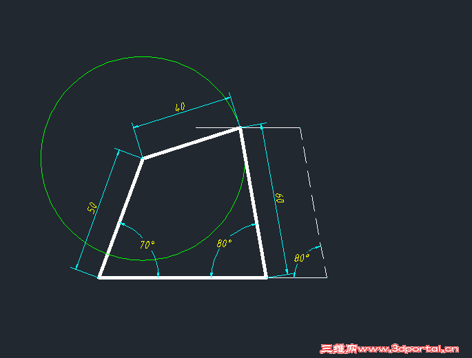

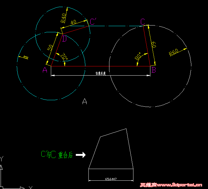

发表于 2014-5-5 15:36:23 | 显示全部楼层 来自: 中国湖北孝感

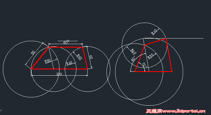

5.5.PNG 7 {2 w! v- e: l1 n, n
( n/ W& D% }2 I) o$ v5 V参与练习

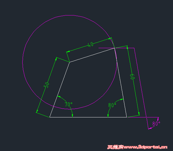

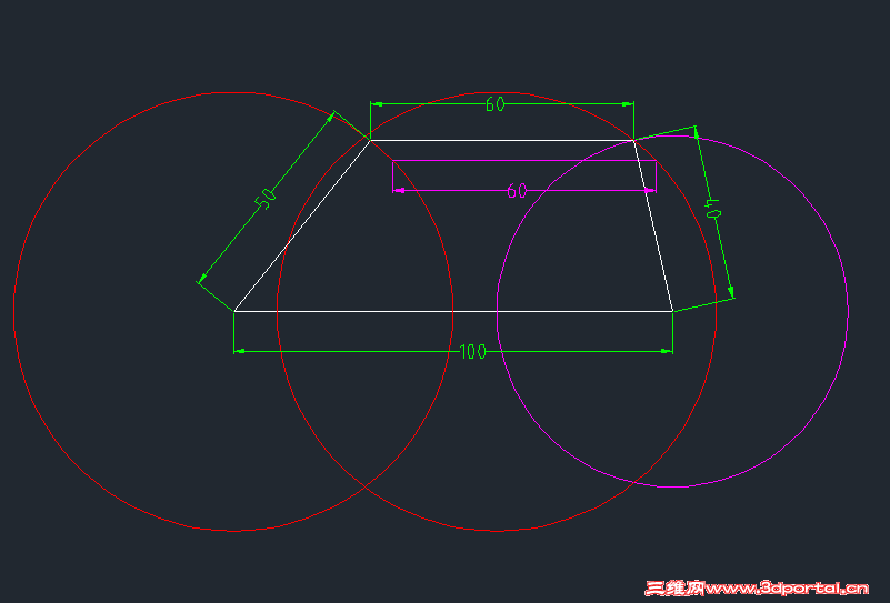

发表于 2014-5-5 18:22:56 | 显示全部楼层 来自: 中国北京
]9%Z]ETGHG(Y{Z1PIKWPCV6.jpg * g9 c& @' b3 T  _5 F3 g

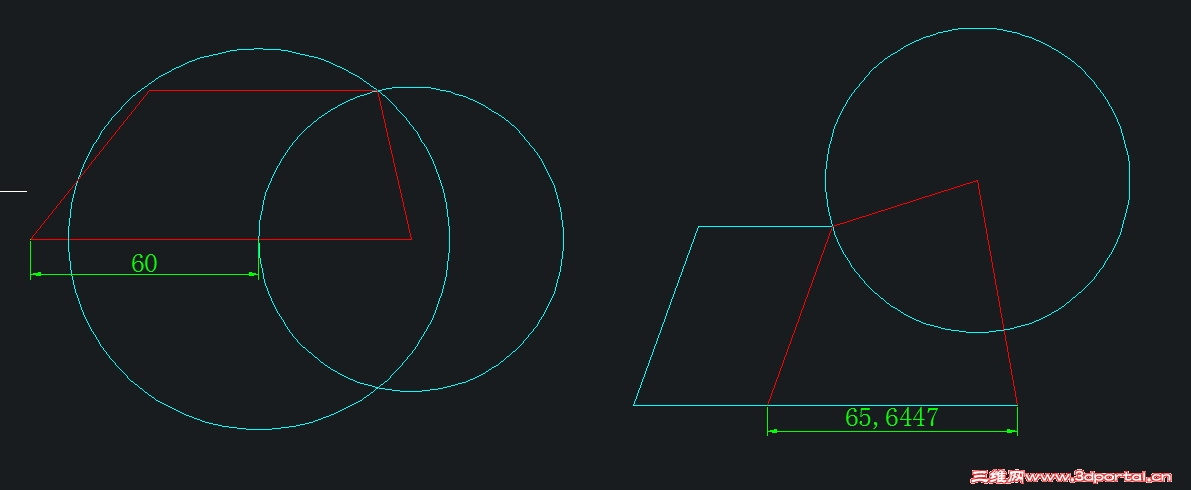

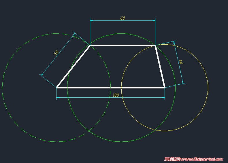

发表于 2014-5-5 20:29:22 | 显示全部楼层 来自: 中国陕西西安
学习中……+ u; A8 Y, _% g" G' y
2 _* S5 i' o7 J, T& U
9 m" }- D4 H! f& Y  p: o9 i. r$ F" C8 G+ q
捕获-20140505-11.PNG ( g& D3 I, p7 ]' n8 B& u6 ^

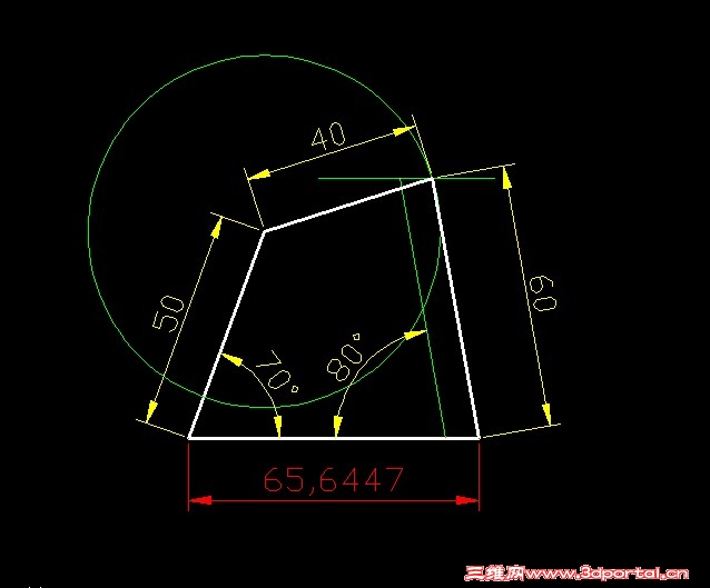

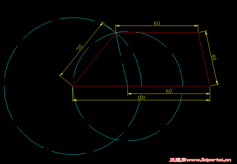

发表于 2014-5-6 21:23:42 | 显示全部楼层 来自: 中国四川成都
练习
( u5 j8 `2 u1 X+ K1 [! U 3.jpg   {' K( U; p$ f0 _: ?
