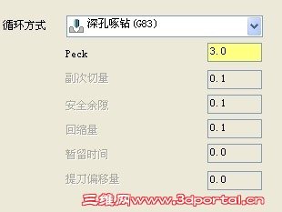

选择键 怎么就一个是加亮的 其他的都是灰色的呢     在哪里可以设置 回缩量和单次切深

发表于 2014-5-5 19:46:13 | 显示全部楼层 来自: 中国广东东莞
进入控制定义,文本,铣床 钻孔循环。设置一下即可

发表于 2014-5-6 12:11:13 来自手机 | 显示全部楼层 来自: 中国河南
3楼不是说了嘛,修改文本就可以了~
发表于 2014-5-7 18:13:52 来自手机 | 显示全部楼层 来自: 中国四川
修改文本可把框框变成可输入状态!要想后处理输出还得在Post文件的钻孔循环Post块里添加输出变量
