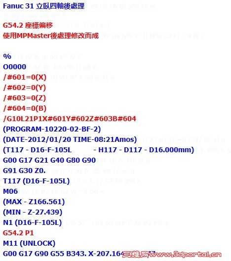

这是yit02yit02老大的后处理,这段程序啥意思呀  卧式加工中心可以不用输偏移量吗

后处理发上来看看

后处理本论坛有的搜一下就有了
