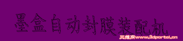

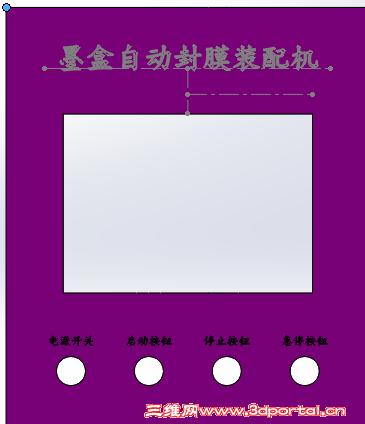

图片最上方几个字切除不了,求解惑5 @6 [: ~, X. j4 P/ A* E& z. _) C  J  V
感谢3楼 问题已经解决  方法是选择文字---解散草图文字 ----切除选择轮廓 搞定

零件表面上写上文字,而又不拉伸不了,那是你输入的文字边线有复合部分,你只有打散文字,你选中文字,右击,解散草图文字,找到两个重合的边线,修剪掉就可以了。

同楼上,话说貌似可以用包覆命令写字,只要选好深度蚀刻就好。

3 d3 E( k9 f* _+ J零件表面上写上文字,而又不拉伸不了,那是你输入的文字边线有复合部分,你只有打散文字,你选中文字,右击 ...
3 R: _5 w9 Z. }# P9 b; i谢谢回复 我试一下 不过复合部分的线条要找到比较难啊

谢谢回复 用包覆在这 跟切除是一个原理的

字体放大之后都是相交的

把文字粉碎后一个个的选择就可以
