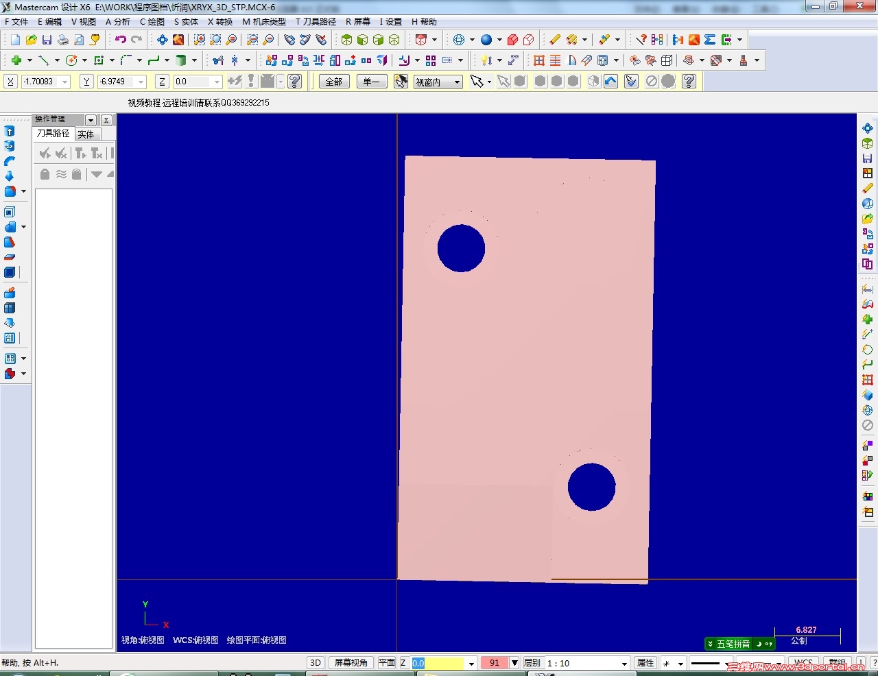

把一图形摆正怎么弄
XRYX_3D_stp.rar
18.8 KB, 下载次数: 12
就是此文件

首先分析角度,然后旋转。
发表于 2014-5-5 19:49:50 | 显示全部楼层 来自: 中国广东
俯视图首先分析角度,然后旋转。

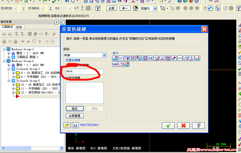

没有快捷键啊,麻烦。软件要以人为本啊。建议改进一下这个功能。

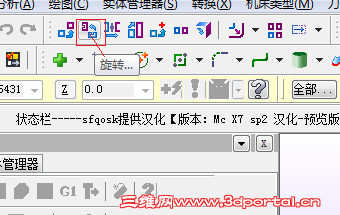

你想要快捷键,可以动手加工上.此功能从我知的MC9.0开始就已经有的.
发表于 2014-5-5 21:50:39 | 显示全部楼层 来自: 中国广东深圳
自己设置就好

我是用的此方法,关键有时候他不是整数,旋转了之后还会差一点点不正

2 Q! ]  j, P, m9 {9 @5 A5 D那就是你分析的角度不对。
发表于 2014-5-6 11:05:18 | 显示全部楼层 来自: 中国广东东莞
你这个是三维没摆正,要在两个视图摆正了才会正的,分析的角度应该是没什么问题的

谢谢,试了,可以

都是高手了.不过我如果转这个图,一般都是选边画一条件.然后分析.再进行旋转
发表于 2014-5-11 23:19:47 | 显示全部楼层 来自: 中国广东广州
用mastercam x4  以上版本的动态平移1次搞定
发表于 2014-5-11 23:20:18 | 显示全部楼层 来自: 中国广东广州
这个功能爽死了 ; U* |! r( u: L: ~
