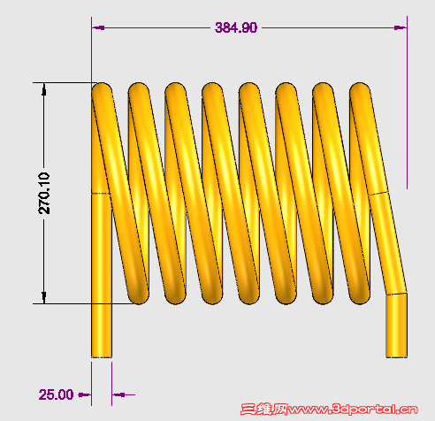

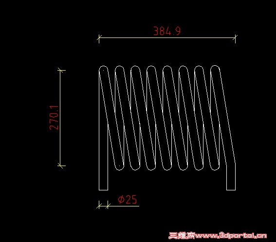

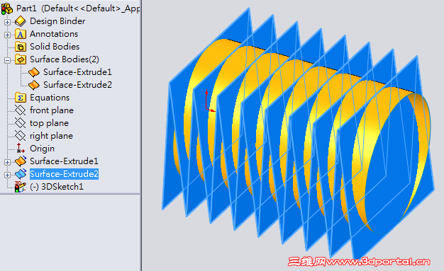

各位,谁能帮忙看看这个盘管这么画啊!

扫描啊,很简单的,弹簧的画法

 楼主| 发表于 2014-5-5 21:40:44 | 显示全部楼层 来自: 中国河北唐山
头部位置圆弧过渡这么弄啊
发表于 2014-5-5 22:17:18 | 显示全部楼层 来自: 中国天津
头部可以以管口建立一个平行的基准,画个圆放样一下
发表于 2014-5-6 07:16:12 | 显示全部楼层 来自: 中国四川泸州
典型的扫描件。涡状线,组合线,扫描。

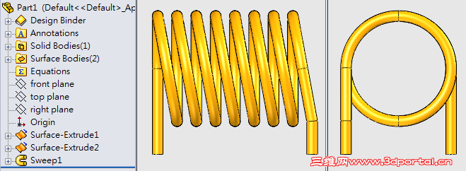

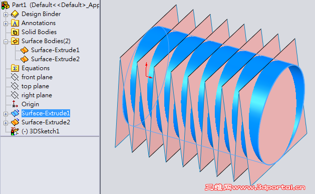

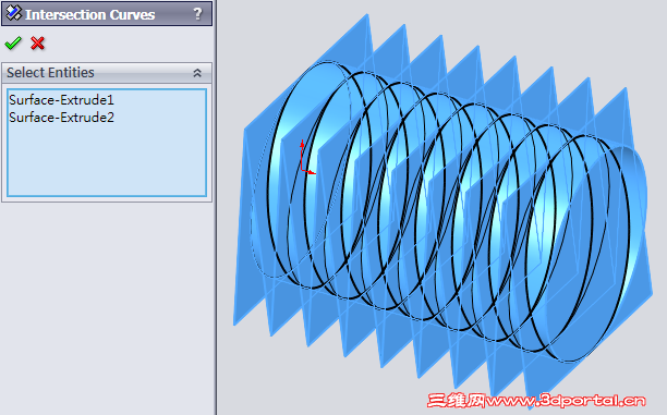

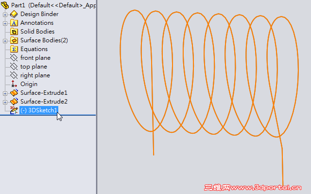

发表于 2014-5-6 09:21:17 | 显示全部楼层 来自: 中国台湾
# A3 S( z# j% n1 r  t
$ }% t/ ]) ?' z' k' S  }; n7 C) ]這個說過好多次了,「交相線」是最簡單最快速的建模了…& G; E% I. U( X5 L
' L3 ]4 r; u& m( I1 v/ ]
- M3 t& A8 F% w3 h& H5 R; {0 a4 F7 y! V, s& Q( X
发表于 2014-5-6 09:40:11 | 显示全部楼层 来自: 中国广东广州
gt.adan 发表于 2014-5-6 09:21 static/image/common/back.gif
$ F9 {& }% O, x. g( u6 p9 Y這個說過好多次了,「交相線」是最簡單最快速的建模了…
+ @5 C$ O* @* _& z用传统方法我可以画出来,丹大这种画法我还没了解过,伸手党向丹大求教程。
发表于 2014-5-6 10:45:37 | 显示全部楼层 来自: 中国台湾
keilei001 发表于 2014-5-6 09:40 static/image/common/back.gif9 t9 h! A% T4 Y3 D# e" W; e
/ B$ M6 c; p3 F$ ?1 a8 l請參考~ Part1.rar (55.8 KB, 下载次数: 30)
发表于 2014-5-6 11:15:47 | 显示全部楼层 来自: 中国河北邯郸
知道用的是交叉曲面,但是没想到是这么弄,呵呵。
