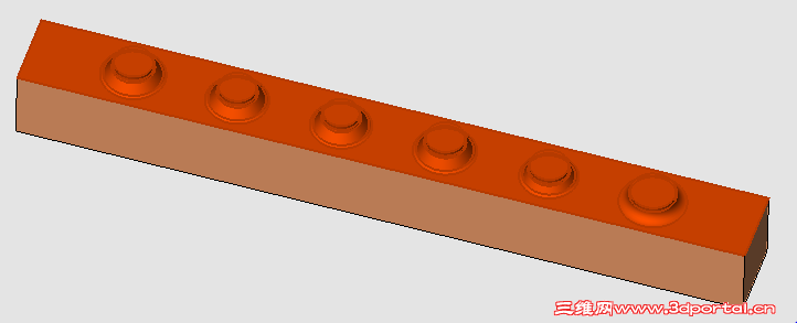

[已答复] 请教红色部分编程加工,谢谢

发表于 2014-5-6 13:02:10 | 显示全部楼层 来自: 中国广东中山
是R角太小了吧
发表于 2014-5-6 13:31:06 | 显示全部楼层 来自: 中国江苏无锡
一把刀加工底面跟形状,用圆鼻刀先精加工底面再做形状,公差改小一点,绕密一点
发表于 2014-5-6 13:38:08 | 显示全部楼层 来自: 中国浙江宁波
根部圆角处使用变量层效果会好些。。。。

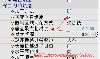

 楼主| 发表于 2014-5-6 13:54:32 | 显示全部楼层 来自: 中国江苏苏州
谢谢各位,我用尖角刀D4  垂直最大粗糙度0.02,最大切深0.02 做出来效果还是不理想(此零件是电极)

发表于 2014-5-6 14:31:11 | 显示全部楼层 来自: 中国台湾
  h4 b3 }% Z% K$ K$ c- F3 u/ |, B
ksjhh 发表于 2014-5-6 13:54 static/image/common/back.gif+ u( X6 S0 v. u: u$ [- F1 F, C
( y9 `3 c( a/ V! G
不用看東西
  J8 H$ s' u" r8 s就看這樣的參數與刀具$ ?& o( w- U/ {- ?+ J* {, e. T
, N* O) W+ S0 A) H! t2 ^
肯定是非常不理想的
& ]: p) {7 y8 A& Q! @/ Y/ o. V) J3 n: b: z. h) R
基本的各類刀具 留痕高度的觀念 需要加強學習 網路上很多教材0 u4 q- v! ?! R( F8 `! L$ o3 h
最大粗糙度 可能翻譯上是為了讓初學者易於了解 而這樣翻?
$ T1 C6 g$ y; o% N+ s真正的翻譯 應該是留痕高度 兩者是不同的
( A) Q- h. U2 `5 V0 I
) f, g8 w6 G. t) w: V$ i圓角的東西 若沒分水平與垂直夾角來加工8 z+ C/ }, W9 E0 T, X9 \
單要靠垂直部分打密一點 是不會漂亮的  Y& e6 @/ s/ L8 I8 L% a& r
更何況0.02會變成垂直部分浪費時間
( D- L! }9 n- ?, U$ R- e8 E水平部份 遠遠不到標準的pitch
密密麻麻 + 3 应助
发表于 2014-5-6 22:25:30 | 显示全部楼层 来自: 中国湖北武汉
leonarka3 发表于 2014-5-6 14:31 static/image/common/back.gif
2 f8 l; d0 L; V1 l( _% n不用看東西
) J7 a8 ~: i  p( d# q就看這樣的參數與刀具
5 p1 N* n5 s3 S7 ~大师,这么说留痕高度没什么用了,..我也不用.看实际刀路效果..太稀了走出来肯定不好看
