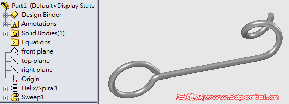

发表于 2014-5-6 12:19:10 | 显示全部楼层 来自: 中国台湾
這東西再基本不過了吧…( E. c- m+ }6 b# f  }

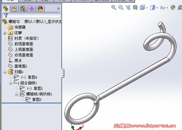

发表于 2014-5-6 14:07:18 | 显示全部楼层 来自: 中国江苏常州
用组合曲线可以把草图螺旋线和直线连不到一起
, ]3 `) y' {2 g
发表于 2014-5-6 14:08:10 | 显示全部楼层 来自: 中国江苏常州
用组合曲线可以把草图螺旋线和直线连到一起/ ?0 ~+ K' V5 n( A' ^# I( T

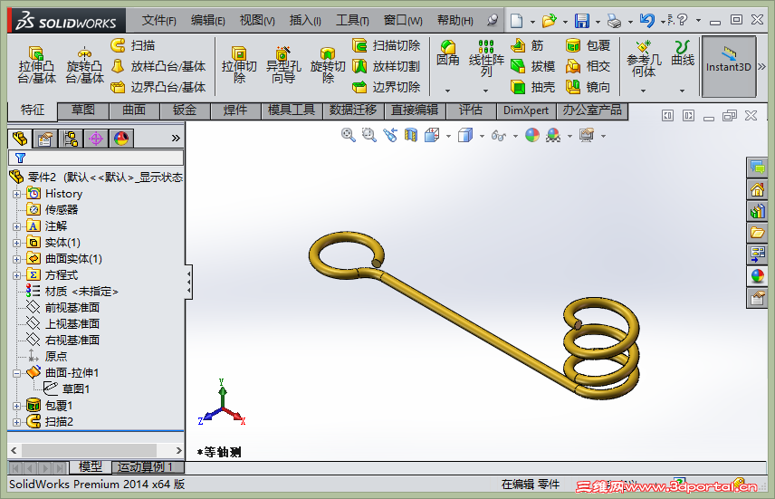

发表于 2014-5-6 15:06:57 | 显示全部楼层 来自: 中国天津
一段螺旋形 一段草绘线   组合曲线  截面扫描
2 A* |- a2 c# m; i基本的啊  5 S0 B6 ?3 ^. `1 V$ d2 |
+ v" {% f  B6 X# W! n' f

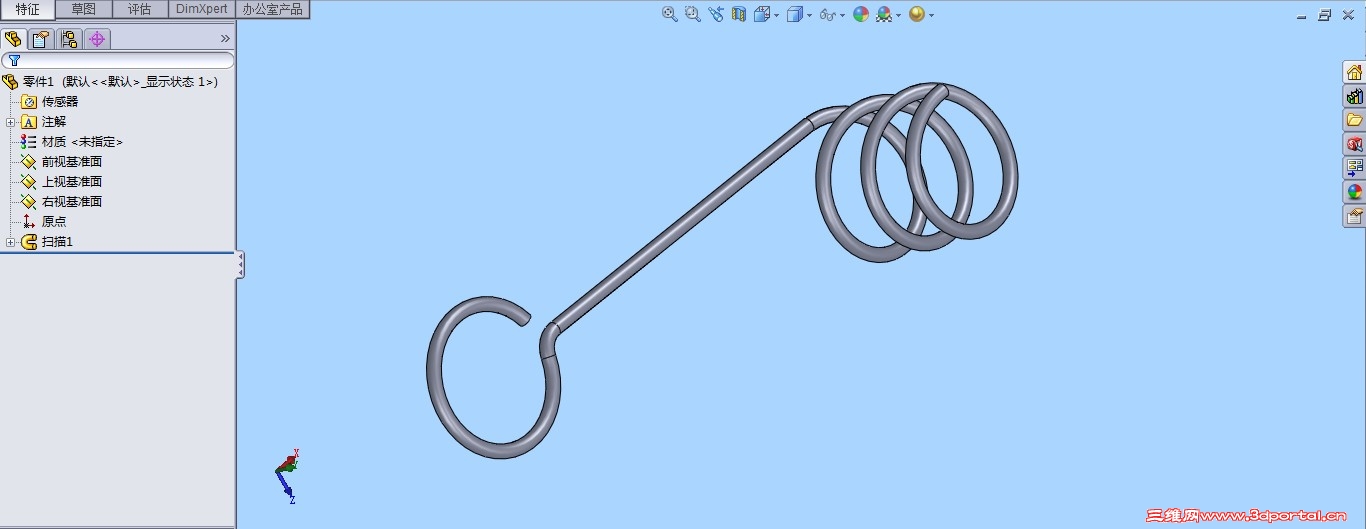

发表于 2014-5-6 21:21:32 | 显示全部楼层 来自: 中国山东青岛
可以直接用3d草图
