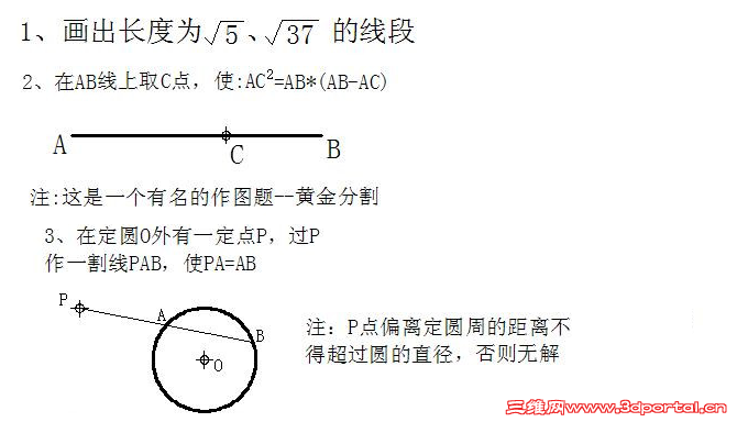

[分享] 几何作图方法之五--代数解析法
发表于 2014-5-6 12:05:32 | 显示全部楼层 |阅读模式 来自: 中国江西南昌
本帖最后由 oxm44 于 2014-5-6 12:09 编辑   ~. Q1 Y# @" n! @
7 F( h9 ?. A+ X6 q4 V: ]
参与人数 1三维币 +10 收起 理由
2005llnn + 10 发起技术讨论

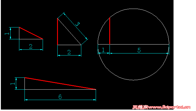

发表于 2014-5-6 14:42:34 | 显示全部楼层 来自: 中国陕西西安
  |! Q0 r1 P& |4 t

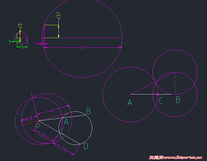

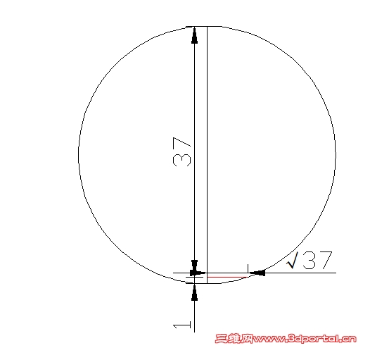

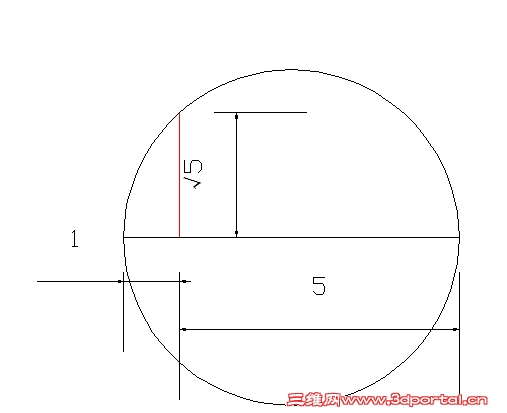

- B6 I- M' o  m% t5 ?. }4 Y. b1 W, M第一小题,两个直角三角形的斜边:
5 m/ V; v0 Q& R' f1^2+2^2=50 p# J0 Q4 G: j
1^2+6^2=37
/ e2 m. |- C# e. @是这意思吧?
2 I! e! y: b2 Q$ s7 o' w) Z( y2 j$ B# L7 u2 c  ?2 t
稍后来练习. D- M/ o; t# L5 Z& v
) D% ~- b" T& j+ H; S7 O学习大师教程:求比例中项法。
2 l' ]$ V# f. }) ]

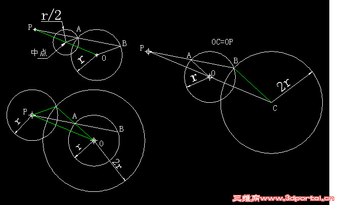

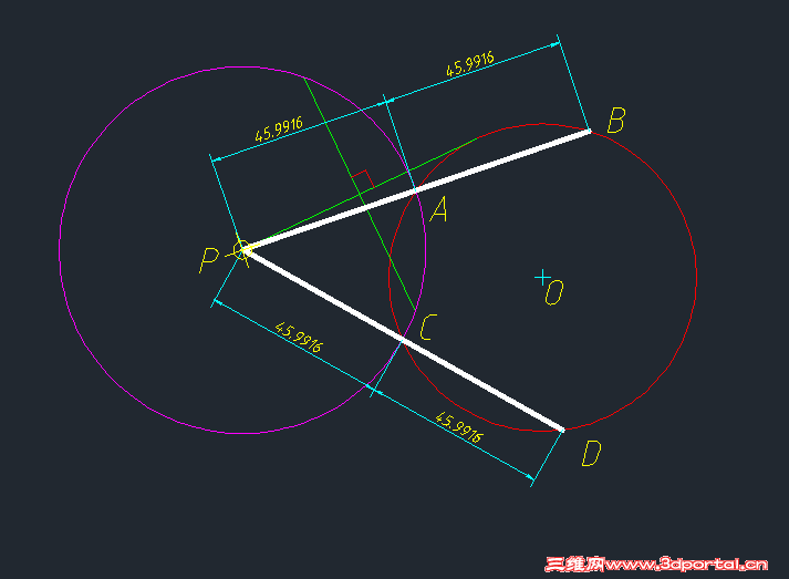

发表于 2014-5-7 00:04:47 | 显示全部楼层 来自: 中国广东
5.6.PNG ! W. b2 d( I, [. h9 \% @7 _
, w$ t. T/ L4 R, p% j$ m+ L* y; v! h( |
3 z! f, O/ l. ^, n6 G
  q+ j7 I9 z5 T* \3 Y  B% W4 H9 F
: J0 _- X8 n- c# T5 A- d
1 D3 Y6 |7 k9 }; d
; O2 j* S5 x% l" @
; E/ m% B% Z4 w2 V6 Z/ L, j7 p 5.6.3.PNG
7 l" \* p! X- [  n6 i8 O! E, a6 g) `- J" P2 k4 u' j: k# J
  e' _" B/ t' V' q1 U

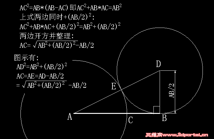

 楼主| 发表于 2014-5-7 19:13:57 | 显示全部楼层 来自: 中国江西南昌
本帖最后由 oxm44 于 2014-5-7 19:15 编辑   R0 W- d% O0 J
7 P8 r* z8 A  `+ L

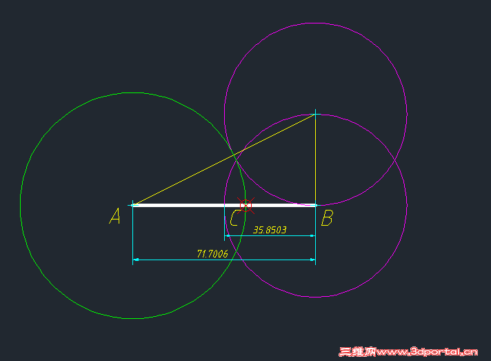

解析法在实际设计中经常用到,作图前必须对给定的条件进行代数解析(分析)。
8 G0 u, @/ o. _. m% g. f, p如黄金分割题,其解析见下图:8 U5 X# g% B6 b2 I1 v
* C& `( l3 _. y' @# m/ N7 q 黄金分割.PNG

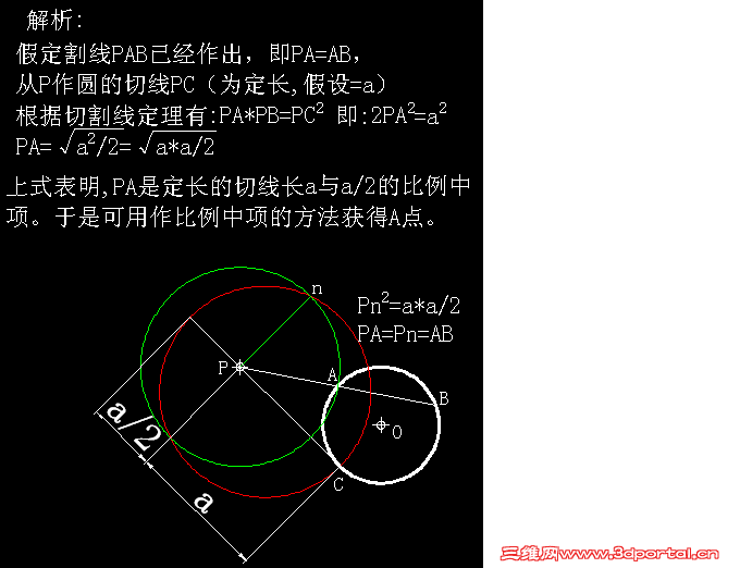

: x9 c* D- ~2 Y4 o6 r  q  B. X第3题的解析见下图,作图的关键就是用作图法求比例中项。
3 }5 U9 C7 M9 v# T4 s er.PNG 0 n  N: b9 L$ M0 ]! y& e' {
+ r  e" A+ J: Q! H" B) F' ~* Y* ~
上面求√5、√37中,4、6楼用的就是求比例中项的方法。
- B. I: U+ C% F1 n. B+ a5 r& S此题还有其它多种解法。& L+ }8 [' y) E, |- Y; {

发表于 2014-5-7 19:29:13 | 显示全部楼层 来自: 中国陕西西安
泽畔无语 发表于 2014-5-7 00:04 static/image/common/back.gif
9 @  M. |- F9 d

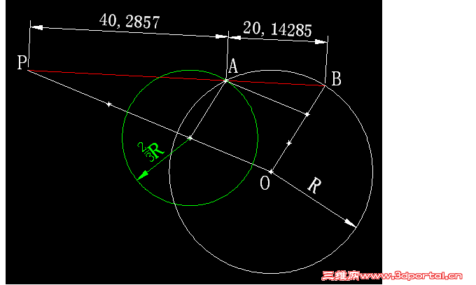

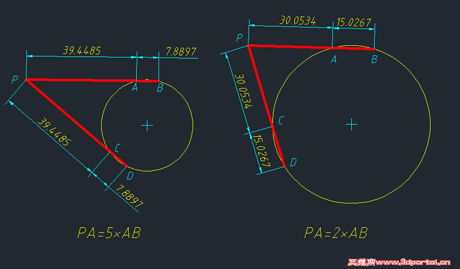

有关第三题,请问,若使PA=n*AB(n=2,3,4,5......),如何画呢?
2005llnn + 3 技术讨论

发表于 2014-5-7 21:17:01 | 显示全部楼层 来自: 中国广东
5.7.2.PNG ; y8 n! h, v9 r
1 o1 z: m2 h2 f* r: f
0 f9 Q' v# T5 X- F1 Z$ J
发表于 2014-5-7 21:19:38 | 显示全部楼层 来自: 中国广东
我爱用acad 发表于 2014-5-7 19:29 static/image/common/back.gif% t: k- i* g* h+ q
0 {8 X6 c5 Z+ I4 Q  C
2 X1 r* O3 R2 I) S! w- r; b* A9 L! C
我爱用acad ,你很聪明,脑筋转得快!
2005llnn + 5 技术讨论

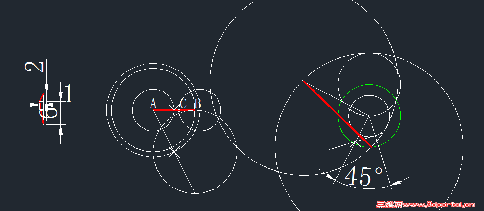

" `: G5 |8 R8 J9 n: ^0 a7 D3 a2 u9 t√5,√37有多种作法。4 _; r% o. n  z7 o' D; X
2 p$ ^; p! K' h# ~  }0 f. i+ B& n' k) T
第3题解法更多,有6、7种解法,0 x- c$ W. C# S1 |

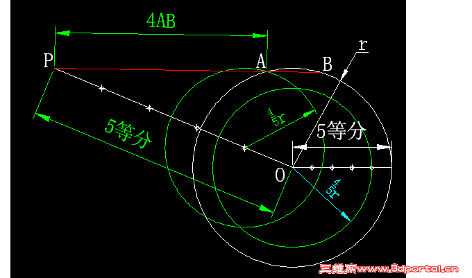

 楼主| 发表于 2014-5-8 08:48:24 | 显示全部楼层 来自: 中国江西南昌
我爱用acad 发表于 2014-5-7 19:29 static/image/common/back.gif" h9 V8 D. @8 Q
! a$ u0 {: k- L1 y" S$ s 割线1.PNG & ^  g  ~0 f- ~
6 I* u; f3 q" ?9 Z
2005llnn + 5 技术讨论

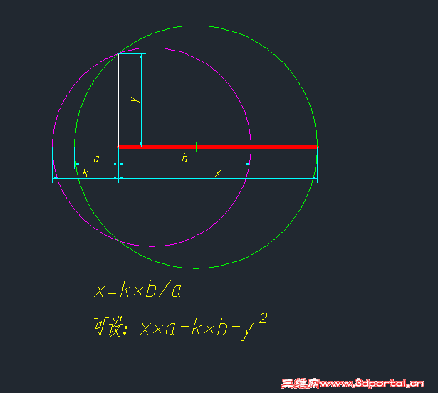

 楼主| 发表于 2014-5-8 09:13:04 | 显示全部楼层 来自: 中国江西南昌
泽畔无语 发表于 2014-5-7 21:17 static/image/common/back.gif
/ ^# u/ A# t7 l6 F% m4 w/ T

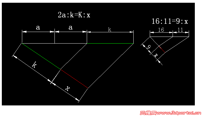

x=kb/a (k、b、a都为已知长),用几何画法求x?
发表于 2014-5-8 10:02:59 | 显示全部楼层 来自: 中国湖北孝感
oxm44 发表于 2014-5-8 09:13 static/image/common/back.gif! C0 O2 x- I% I% g! c
( r  [0 q) Q9 I6 c+ M
5.8.PNG 6 M# h! ~6 D% l7 d2 k  d
早上好!7 z) l" ?8 ~" B- h  h' D, `: d. a
  L; @! e( E9 i; f( D0 E/ T8 S
2005llnn + 5 技术讨论
 楼主| 发表于 2014-5-8 11:42:01 | 显示全部楼层 来自: 中国江西南昌
泽畔无语 发表于 2014-5-8 10:02 static/image/common/back.gif
  A- Y# `0 ^0 M3 k2 y早上好!

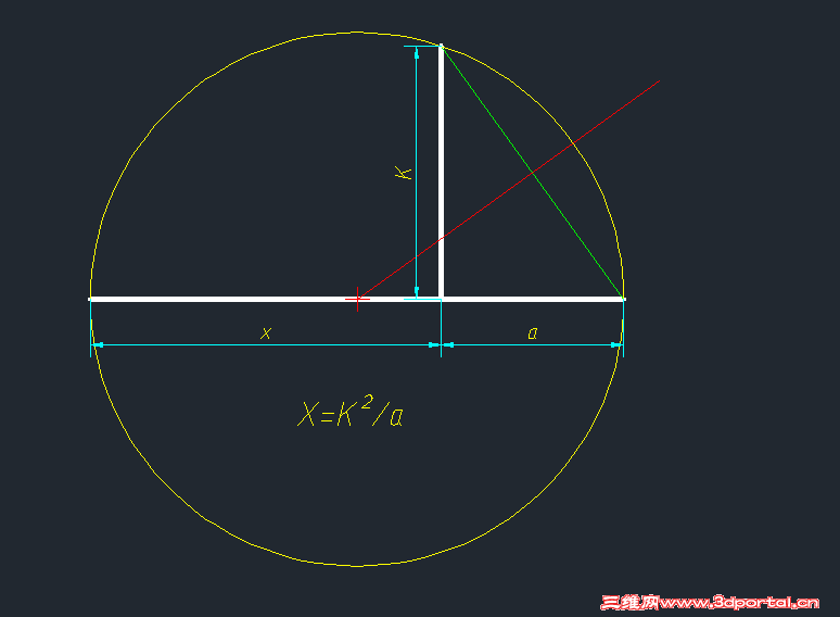

0 R$ }* A" g0 |( h5 j! K0 x% U: f求比例第四项用求比例中项的方法就太绕了,直接作比例线段!如图:1 q. S8 \2 p% B1 |8 s
2005llnn + 5 技术讨论
