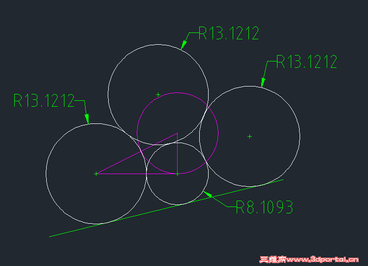

[讨论] 小练习, 圆线相切
发表于 2014-5-6 12:18:15 | 显示全部楼层 |阅读模式 来自: 中国北京
`Y94IVI~)ACVBZP[B}%P2SE.jpg : `* p3 ~1 s0 _7 d3 ~! p8 b) |
/ K8 o4 t/ k3 Q. R, W
; Y( X" A% l2 `' {1 h
参与人数 1三维币 +10 收起 理由
2005llnn + 10 发起技术讨论

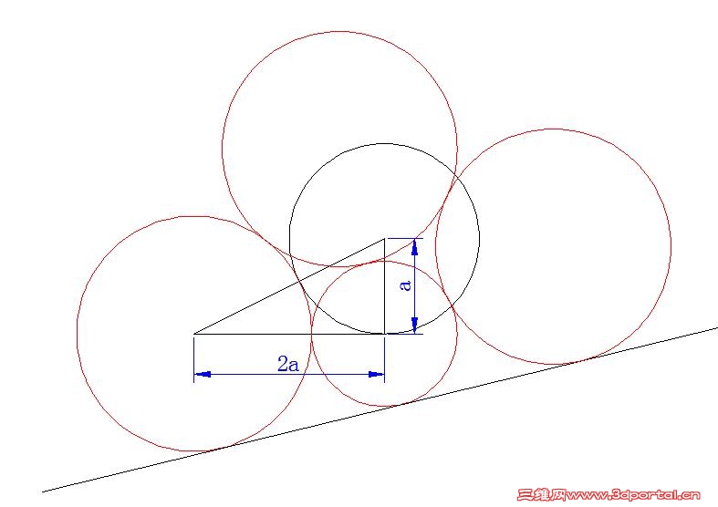

发表于 2014-5-6 14:41:21 | 显示全部楼层 来自: 中国广西南宁
黄金分割法:# u% o! s. l& f' w
点评
我终于见到黄金分割法在几何画图中的应用了。  发表于 2014-5-7 23:13
2005llnn + 5 技术讨论

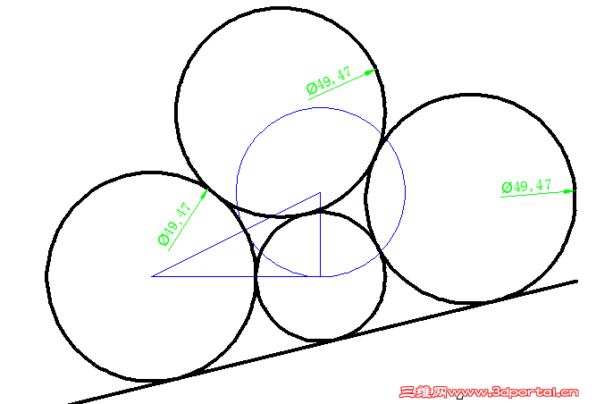

发表于 2014-5-7 23:19:30 | 显示全部楼层 来自: 中国陕西西安
学习了一招,多谢2楼。
* u7 Z) V2 C7 J/ ]+ L
2005llnn + 5 技术讨论
发表于 2014-5-12 10:52:46 | 显示全部楼层 来自: 中国浙江温州
不知道对不对
点评
与3#的图一样  发表于 2014-5-13 11:39

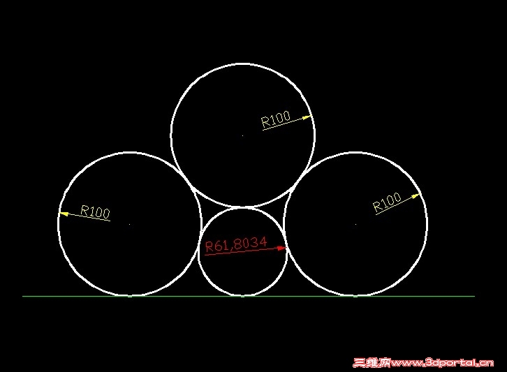

发表于 2014-5-12 19:37:30 | 显示全部楼层 来自: 中国重庆
第一次使用黄金分割,受教
2005llnn + 5 技术讨论
