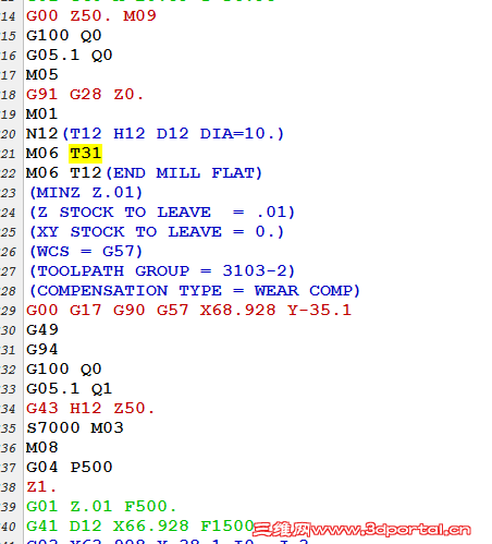

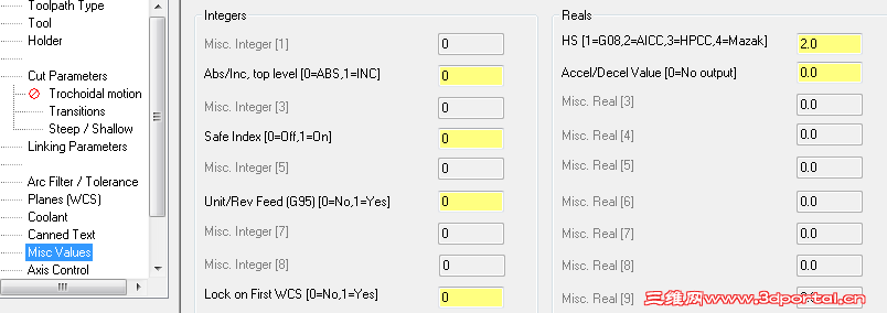

: C: c; ]. B/ Y0 B! g請教如何讓Misc Values的mr2 數值為0時也輸出0- D1 L5 K+ A+ H, y& d
* W, Y- H: S4 b2 ?+ H9 J- J1 {
目前內定0為不輸出) m2 ]3 V2 ]3 Z8 d
: e& y0 n4 F/ A$ Y; D謝謝: v! |" s" q. b5 a7 `
6 O+ h: p2 h* G/ p+ l3 ]
mc x4.PNG ) U1 e' b' ?6 j  m

 楼主| 发表于 2014-5-6 22:11:55 | 显示全部楼层 来自: 中国台湾
我用其他方式去反向定義 暫時可以解決問題 但不是很完美 犧牲掉一個輸出項
$ F2 a2 ~7 K3 V9 s! j7 @感覺應該一個值去控制而已 只是不知道在哪
7 K- e4 m1 A3 E. a如果有朋友知道正確的方式 指點一下 謝謝

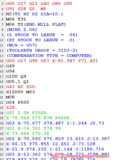

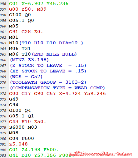

AUTOCADR41 发表于 2014-5-6 22:15 static/image/common/back.gif
* Z! G( n3 t" j' e是需要输出G05.1 Q1 R0吗?
. u8 b4 h3 a6 P( k2 n% a6 h類似...但...是機台商自己開的G碼 有一定的排列
4 T( Q/ h# K: @8 G! M. f& s8 z* _
6 E1 G6 V- W" o2 o) V' D9 A$ q0 Q自己胡搞已搞定....大致是這樣* D8 U# ?# V  @* g

发表于 2014-5-7 21:56:05 | 显示全部楼层 来自: 中国江苏无锡
bird9077 发表于 2014-5-7 08:43 static/image/common/back.gif2 W  n% s8 M. f) ]
類似...但...是機台商自己開的G碼 有一定的排列! A3 O' A* h# M% m- A# W. n
9 E' ?+ k5 C. z! |2 i4 a自己胡搞已搞定....大致是這樣
8 x' q; _) ?2 `9 H6 g你的机床有特点,每次换刀前需要先换T31号刀具。2 o0 b/ u  w8 O
我明白了,你想通过mr2参数来控制G100 Q(No.)
 楼主| 发表于 2014-5-9 01:07:16 | 显示全部楼层 来自: 中国台湾
AUTOCADR41 发表于 2014-5-7 21:56 static/image/common/back.gif
  R6 }+ n: `; W; V你的机床有特点,每次换刀前需要先换T31号刀具。" n# R& g: e7 r, y1 z- A
9 A' d4 Y, J' a+ T) ^
嗯....想通過mr2參數來控制G100 Q(No.)沒錯...4 D  e6 E6 K4 ]6 z( m
* H4 k, |% [4 b# b每次換T31只是個人需要 跟機床無關.....為了一直保持裝大刀徑在刀塔上 30支刀都能使用 而改的
7 g! V- N$ i7 u# g用大刀徑指令碼 會少2支刀塔用...
