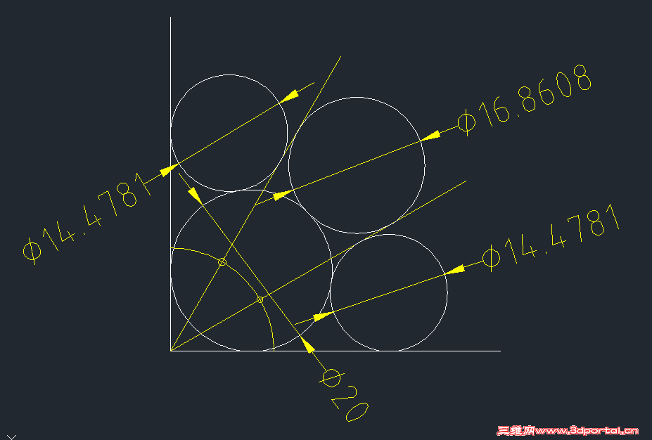

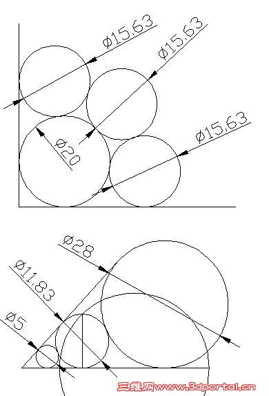

[求助] 帮帮忙,看看第2,第3咋画啊。
发表于 2014-5-6 15:10:30 | 显示全部楼层 |阅读模式 来自: 中国上海
http://bbs.cmiw.cn/data/attachment/forum/201404/30/150636u72ln220adlxan0c.jpg
发表于 2014-5-6 18:46:23 | 显示全部楼层 来自: 中国江西南昌
p11.PNG 7 `' D! L1 G& d0 l# C( l  b
第2题用轨迹法可作,但不精确,用约束很容易:7 w+ X: l. Q8 K2 X

发表于 2014-5-6 20:20:51 | 显示全部楼层 来自: 中国北京

 楼主| 发表于 2014-5-6 20:24:49 | 显示全部楼层 来自: 中国上海
oxm44 发表于 2014-5-6 18:46 static/image/common/back.gif
* Z3 ?- |" w' w, B6 @3 _第2题用轨迹法可作,但不精确,用约束很容易:
( S% @1 {: @# J0 V: h$ F啊哦,大师都要用约束啊,怪不的我研究1下午都没画出来。  |3 ]. d0 H* `# E
大师,第3个图这画什么意思能解释下吗?

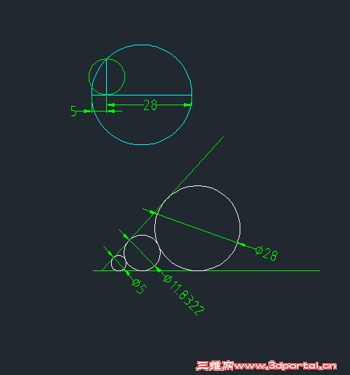

发表于 2014-5-8 20:52:44 | 显示全部楼层 来自: 中国陕西西安
第一题请高手指点
  G% O: X( x' n) C4 S0 y
2 K. [5 W, \% C0 O4 c. p第二题做过了。
# k: M1 w# S& z. |. |9 g  G* ]: d, Q3 b! x4 M
第三题:- d* E2 u  K# p$ A6 G, M% G
& C4 A3 j4 R/ y4 i
2005llnn + 5 技术讨论
 楼主| 发表于 2014-5-8 21:19:42 | 显示全部楼层 来自: 中国上海
我爱用acad 发表于 2014-5-8 20:52 static/image/common/back.gif
& Q0 G" |. d5 f7 d8 L: {2 O第一题请高手指点! ^. g0 ?% C6 \$ @3 [1 v* U
9 y0 |  e, W  Z3 ~0 h' E
第二题做过了。
3 h. b/ ]; r- B5 @
同求,开始图看错了,以为很简单,仔细一看不对劲了。
发表于 2014-5-10 10:21:49 | 显示全部楼层 来自: 中国广东东莞
第一题 因为有3种不同直径的圆,开始以为缺条件,其实约束条件够的# y6 X6 g% g0 P/ @$ j

发表于 2014-5-10 11:43:39 | 显示全部楼层 来自: 中国广东惠州
倩=青! 发表于 2014-5-6 20:24 static/image/common/back.gif3 Y. H4 ]' h2 o5 a, l# i. x8 H0 m, T
8 q1 m) \  g5 m大师,第3个图这画什么意思能解释下吗?
' E! N+ n" c' c+ b
这个要用CAD画 才能画出来意思,用SW直接可以约束关系  就没有意思了!!不过我现在没有装CAD  画不了!!
4 P0 t+ C8 D' J/ D4 L第二个图:先画一个垂直线,再画一个直径20的与之相切,再把垂直角度三等分,再画三个圆,分别于垂直边,角分线,20的圆边用三点相切就出来了,(中间的那个就是两条角分线和20的圆边相切)
9 h2 i) X; o9 Y. A5 {第三个图,目前我还没有画出来 :loveliness:1 U; a$ P- O7 R
     希望第二个图帮到你
2005llnn + 3 技术讨论
发表于 2014-5-10 12:29:34 | 显示全部楼层 来自: 中国陕西西安
本帖最后由 我爱用acad 于 2014-5-10 12:31 编辑 : I  {5 c" @1 t8 c) u% m; y
移不动々联不通 发表于 2014-5-10 11:43 static/image/common/back.gif3 \* C+ U* q3 ~
这个要用CAD画 才能画出来意思,用SW直接可以约束关系  就没有意思了!!不过我现在没有装CAD  画不了!! ...
# ^; x) D5 z4 ]# r, c0 U& Z
按你的方法画第二小题的话,三个小圆将不会相切(因为小圆只和角分线相切),这不合题意。这也就是2楼OXM44大师说用轨迹法可画的原因。
4 J7 u: g) U3 {6 m0 ^你可以试试,不能只想象。
2005llnn + 3 技术讨论

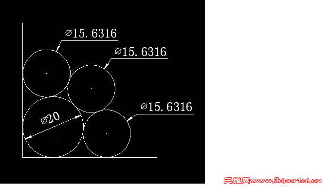

发表于 2014-5-10 13:28:46 | 显示全部楼层 来自: 中国台湾
第二小题( U+ u) `$ K  m: c3 b

发表于 2014-5-10 21:59:59 | 显示全部楼层 来自: 中国广东惠州
* |; L$ x0 m6 p
我爱用acad 发表于 2014-5-10 12:29 static/image/common/back.gif
$ s# L& Q$ E2 o; C. M按你的方法画第二小题的话,三个小圆将不会相切(因为小圆只和角分线相切),这不合题意。这也就是2楼OXM ...
" y  b. k/ R4 |+ d8 l5 n" K, n
怎么会呢?三个小圆都是两两相切于三个角分线的,怎么会三个圆不相切呢!!:mad::mad:     中间的那个小圆就是三点相切画了
发表于 2014-5-10 22:08:29 | 显示全部楼层 来自: 中国陕西西安
移不动々联不通 发表于 2014-5-10 21:59 static/image/common/back.gif! A' P5 I2 B* W+ f1 ^
怎么会呢?三个小圆都是两两相切于三个角分线的,怎么会三个圆不相切呢!!     中间的那 ...
( D7 s! ~" ?- K  y3 k6 o2 I- Z

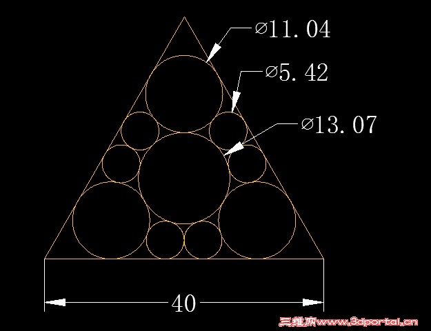

我认为第一题应是等比例缩放画,而不是用约束

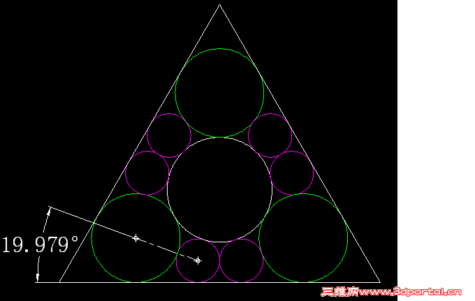

发表于 2014-5-18 18:00:58 | 显示全部楼层 来自: 中国江西南昌
本帖最后由 oxm44 于 2014-5-18 18:08 编辑 ( \% ~6 l% E* W- \
3 Z0 _8 T1 J7 ^2 K' E第一图确实比较难画些,不适合用缩放,因为既找不到缩放的参照,也算不出缩放的比例。
" A9 _& j: b& {只能去寻找出图形中各图元之间的内在关系。而这些内在关系有的是隐藏的,不易发现。
- X4 E5 \- r7 m6 w4 ?/ y4 N, r$ Y+ j- v( Z$ o9 q
3 {! ~( j$ d8 h, k& C1 ?/ O1 F
- `  U9 A% V" i- m$ F& Q6 b$ d

发表于 2014-5-22 19:00:04 | 显示全部楼层 来自: 中国江西南昌
我爱用acad 发表于 2014-5-18 23:04 static/image/common/back.gif
; t7 r3 l# q3 R. x大师,难道只能用约束画吗?
2 g% l7 c* S# U6 t2 _对于这个特定的图形,下图中所注角度是个不变的值!
发表于 2014-5-22 19:06:36 | 显示全部楼层 来自: 中国陕西西安
oxm44 发表于 2014-5-22 19:00 static/image/common/back.gif3 V: o8 x* Q+ w/ @. A$ B
* ~# h8 z  B! F: Z. a' E大师,这个角度怎么得到呢?这是用约束法画出图形后标注出来的吗?
发表于 2014-5-23 14:09:13 | 显示全部楼层 来自: 中国江西南昌
我爱用acad 发表于 2014-5-22 19:06 static/image/common/back.gif
$ G' \" d) n9 P7 n1 T0 r; T8 J+ z/ s1 w大师,这个角度怎么得到呢?这是用约束法画出图形后标注出来的吗?
7 Q$ z1 M/ p" G换个角度说明问题吧,这个图形给出且只给出了了这个角度尺寸,要求按此尺寸画出此图!
发表于 2014-5-23 16:11:44 | 显示全部楼层 来自: 中国江苏苏州
圆心连接后为不等边9边形。
