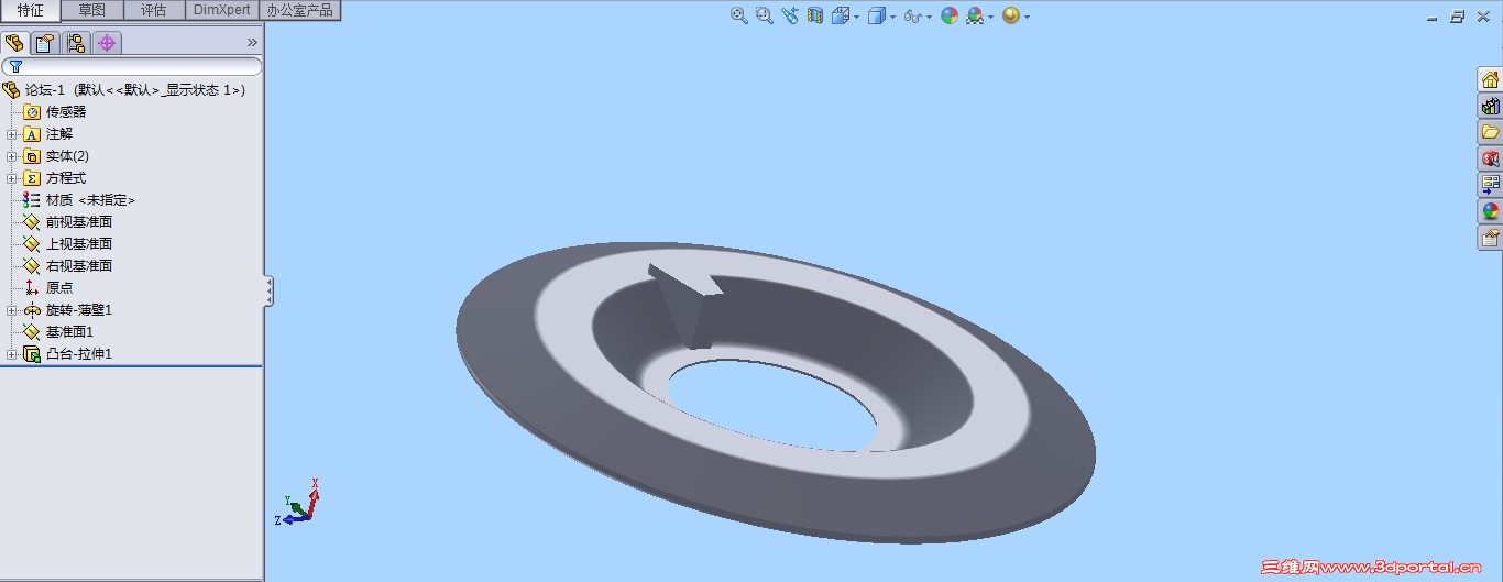

0 t' v6 q, y* K( V7 V看的人家发的CAD图 直接建模   但是中间那6个  想采用压凹特征  但是没做出来   还是不太熟悉怎么用  想看看谁指导下呢?思路对不对?
( d0 `5 F2 @/ H2 D( \开始准备用钣金的   但是发现更麻烦
8 N, O* X$ }7 k& O$ m9 ~3 }+ D( v* N

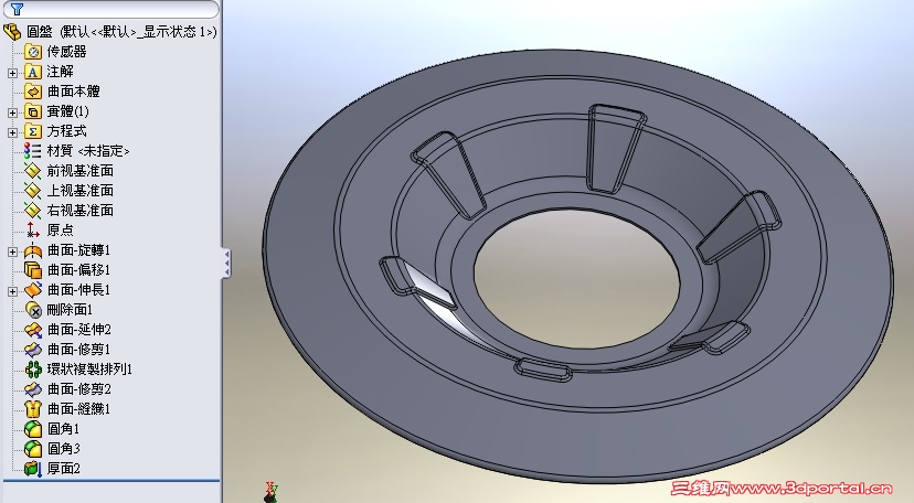

圓孔還沒做.8 g# Q) S) }4 z7 j
未命名.jpg 4 c+ A: }0 ^# Q; T
圓盤.rar (1.13 MB, 下载次数: 10)

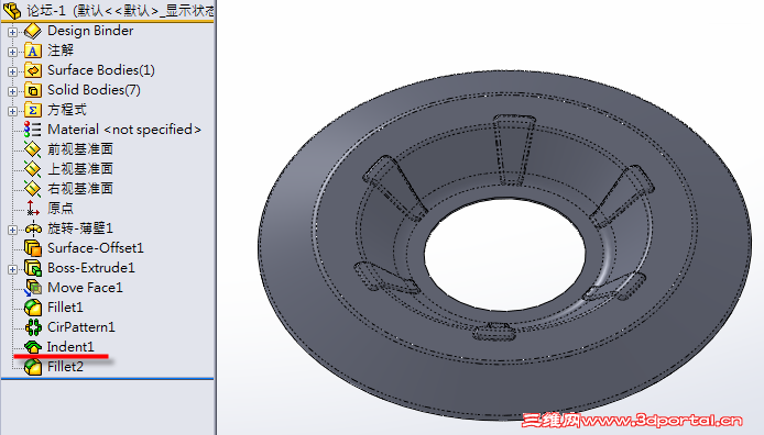

发表于 2014-5-7 03:57:17 | 显示全部楼层 来自: 中国台湾
本帖最后由 gt.adan 于 2014-5-7 04:09 编辑   E- T9 M) L8 k2 j' S9 `# }
Kkllzz 发表于 2014-5-6 21:50 static/image/common/back.gif
3 s! j6 _3 F+ I2 v; M0 J( J" \, K那个形状能用压凹做出来么?下班前找了个类似  好像也是用的曲面方式做的
2 {" z# i0 w! s" N3 I2 \
壓凹當然可以做~前輩弄錯方向而已~~ ^^
+ Y- f* ?; `5 ^0 A懶得重新構圖了,借您的檔案用下~~參考檔案: 论坛-1.rar (36.1 KB, 下载次数: 8)

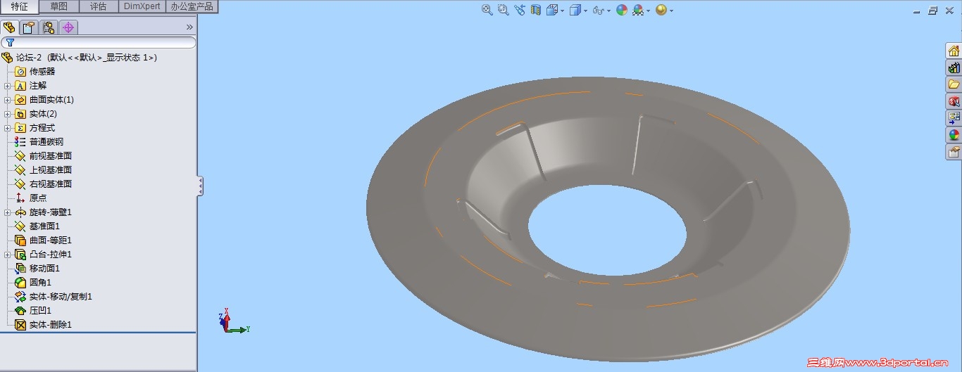

 楼主| 发表于 2014-5-7 16:13:19 | 显示全部楼层 来自: 中国浙江宁波
按丹的画法试了下   做了一个突出的 一个凹进去的   不过还是不太具体什么原理6 M2 e9 A* R3 }& b" U
/ L( @: X- G; n% F( L" g2 g# \特别是移动曲面那个操作0 Y# @& [& Q! ?- u* B9 U
! F: k0 R; V6 ]9 O
附件是2010版的SW  D* b: u2 n" ?2 [7 n
