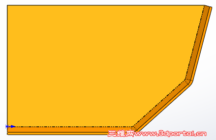

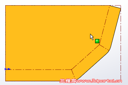

钣金件,边线法兰,折弯角度25度,图中的形状怎么改变啊

发表于 2014-5-7 03:25:52 | 显示全部楼层 来自: 中国台湾
哪裡是25°?要怎麼改變?這樣嗎?$ F* j% s4 g& ?  }1 V; m

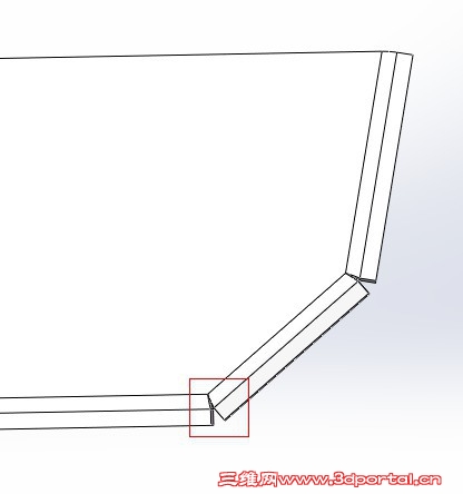

 楼主| 发表于 2014-5-7 07:29:49 | 显示全部楼层 来自: 中国江苏无锡
gt.adan 发表于 2014-5-7 03:25 static/image/common/back.gif$ C4 w% T# ?$ c% ?! F, V3 N
哪裡是25°?要怎麼改變?這樣嗎?
8 t& C1 O7 z% l# }
是的 ,就是这样,我不知道怎么控制两个边折弯相连接的地方,我是 solidworks新手,还请指教一二

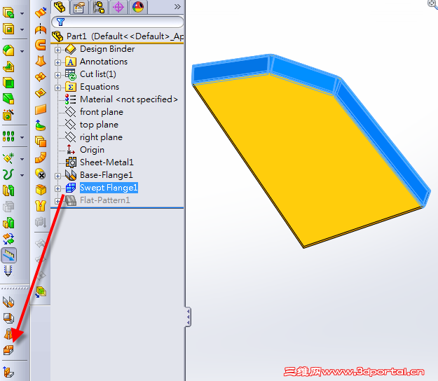

发表于 2014-5-7 09:09:48 | 显示全部楼层 来自: 中国台湾
wuq101 发表于 2014-5-7 07:29 static/image/common/back.gif
- T6 g* }/ F0 D) I$ O是的 ,就是这样,我不知道怎么控制两个边折弯相连接的地方,我是 solidworks新手,还请指教一二:thankfu ...
6 W/ s( B( B& K* l" M- L
2012 鈑金新加入的功能:鈑金掃描

发表于 2014-5-7 16:31:39 | 显示全部楼层 来自: 中国台湾
已經告知版本和方法了…無需再上文件了吧…動手試下便知。) E9 z/ p; }( G/ Z* j

发表于 2014-5-7 20:23:23 | 显示全部楼层 来自: 巴基斯坦
从新编辑一下草图就可以了
发表于 2014-5-8 08:10:09 | 显示全部楼层 来自: 中国上海
要切释放槽
发表于 2014-5-8 12:36:43 | 显示全部楼层 来自: 中国台湾
CHRIS04 发表于 2014-5-8 08:10 static/image/common/back.gif
' A5 }9 G# U0 q8 r% R! t/ {0 p$ u要切释放槽
* r- E% A" V( }4 s, f* N8 H# {沖壓成型為何需要釋放槽?
