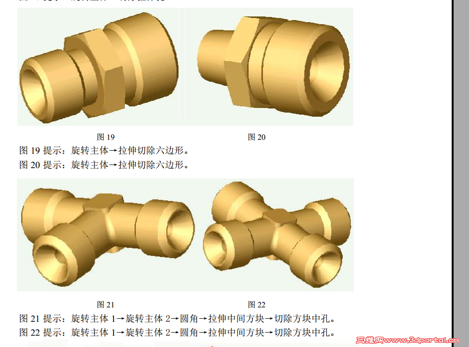

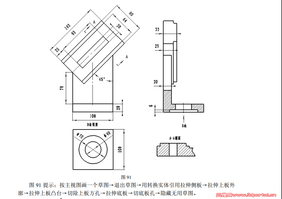

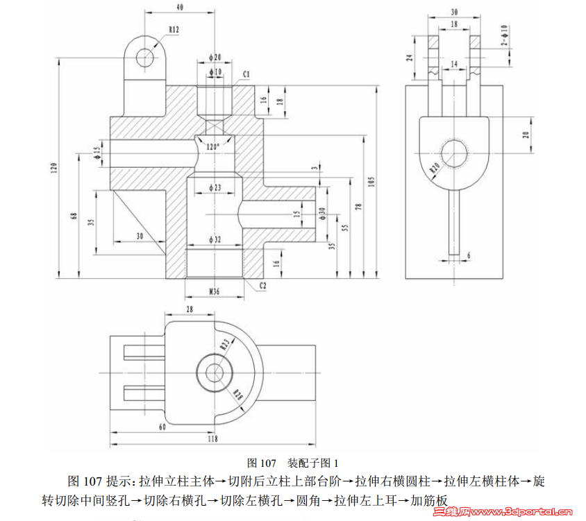

发表于 2014-5-9 06:58:05 | 显示全部楼层 来自: 中国陕西西安
1、尺寸自定。
3 N$ G; P7 `2 @/ f3 C3 H; a5 D- k8 M* V4 ]
  p3 ]2 A. s' i) P1 S8 M7 ?% A) h0 _4 X& f- Z6 L( a  J5 H
2、9 N; L7 m: B/ U
) \$ x  _8 X0 r2 ]" u3 C/ R 捕获-20140509-2.PNG % k4 Q! \6 a( i0 t; C/ j* e
5 U# V6 V3 O5 _. N0 E- y3、
( C- b3 ^8 D3 `% w0 [9 j# I7 k+ A8 ^3 n3 f9 C: t
捕获-20140509-1.PNG 6 `3 ]3 V4 @5 g" T; C
