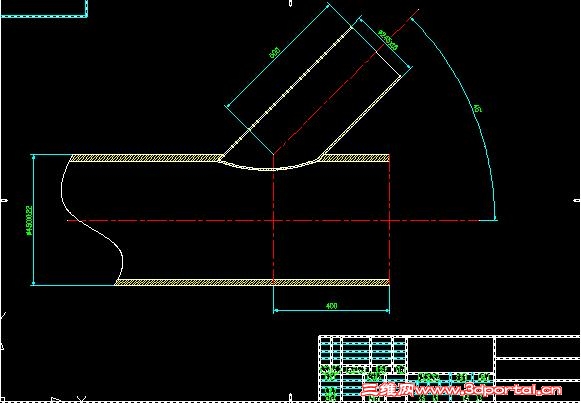

[求助] 此CAD图怎样使用SW2010作图(相贯线处)
发表于 2014-5-7 08:50:25 | 显示全部楼层 |阅读模式 来自: 中国河北廊坊

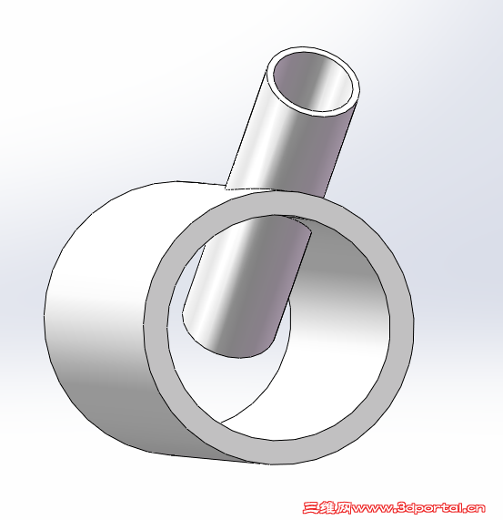

谢谢!我对SW2010两种钢管怎样装配尤其相贯线处不是很明白! j# A3 p  ~# W! |9 s+ K8 ?1 T
请高人指导!  C$ ^8 |% R; X  K. {* B

发表于 2014-5-7 09:19:06 | 显示全部楼层 来自: 中国四川达州
小管的相贯线及面用大管的孔作草图切除小管

发表于 2014-5-7 20:28:33 | 显示全部楼层 来自: 中国广东深圳
你直接把小管画长点,然后以大管的半径画个矩形去切除小管,切出来的效果基本上就是真实效果了
发表于 2014-5-7 20:29:40 | 显示全部楼层 来自: 中国广东深圳
或者你用“焊件”功能画,画好后,以大圆管为剪裁实体剪裁小圆管。
发表于 2014-5-7 22:06:05 | 显示全部楼层 来自: 中国安徽芜湖
如果只是为了得到相贯线的话,我觉得可以先做两个圆柱实体相交合并结果,然后用多厚度抽壳就可以得到了。

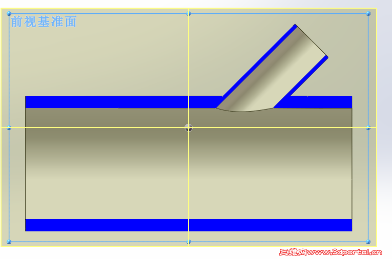

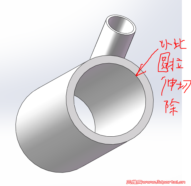

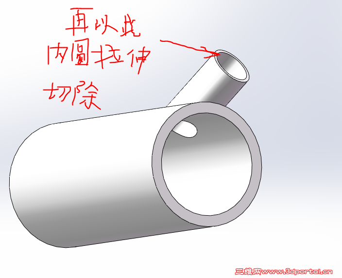

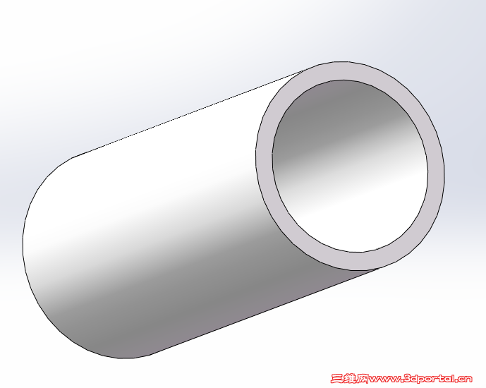

发表于 2014-5-8 00:32:38 | 显示全部楼层 来自: 中国陕西西安
效果图:# x! U4 w9 G( Q( X$ t* q& {/ c$ K
& \  E8 `. ^; B% O/ l/ g* F" D/ i& s( m3 L# a) W% |  N
我有的是SW2012,不知你能否打开,传分步图给你看下:
* L2 b& i" V  }9 \
3 f' R1 L/ D4 ]; M, g; |* |, F 20140507-7.PNG 8 |# h7 L9 o( L5 W  Z' o9 x$ M
/ b- e$ G3 h6 F3 ~1 }7 ~9 B# T3 s 20140507-8.PNG ( |$ T" j+ Y3 `( D! s" }0 A. p2 \
/ [7 w) C  V* v
20140507-9.PNG " R$ V. J% {7 f. q
9 T6 S& J. h- C  Y6 l7 e) a  u0 i
& h6 g; _! `( E
SW2012源文件如下:/ |& ~$ \% B) `! l
" u; Q3 C( U7 c& ^- Z2 M4 ~( m1 P 20140507-11.rar (73.37 KB, 下载次数: 2)
发表于 2014-5-8 08:05:57 | 显示全部楼层 来自: 中国上海

 楼主| 发表于 2014-5-8 09:27:31 | 显示全部楼层 来自: 中国河北廊坊
非常感谢几位指导!
# b  L2 k" W9 E" e! h$ e5 I是自动生成的' P, I" n/ m$ P3 _6 w+ f' }
但是我下料给车间工人师傅怎样简便焊接成型(焊接工艺、下料尺寸)
发表于 2014-5-8 11:52:34 | 显示全部楼层 来自: 中国河南许昌
用钣金展开软件就可以下料了

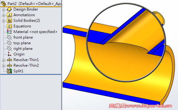

发表于 2014-5-8 15:00:20 | 显示全部楼层 来自: 中国台湾
我爱用acad 发表于 2014-5-8 00:32 static/image/common/back.gif1 f, L6 b" z7 Z) }0 F& M: H
效果图:
5 S0 M2 Z% p$ X! b. ^8 \/ d% @$ F% T
不用那麼麻煩,善用分割指令即可。) a& [) N( e: U; \% g; D1 x& ~4 `; t
2 t/ [4 L7 y; l6 r3 j! J 2014-5-8 下午 02-58-28.png + \# t) K  s% N4 L* j4 B: U
点评
谢谢丹兄指点。 我SW学习时间不长,还要加强学习啊。  发表于 2014-5-8 15:10
发表于 2014-5-8 15:09:27 | 显示全部楼层 来自: 中国台湾
估計樓主想問的是「如何裝配」,而不是如何建模吧??
4 x: c0 J, i5 j' l# U$ V5 {再者,樓主所謂「下料」,指的是管子由平鈑製成?或是管子已將外觀裁好?
