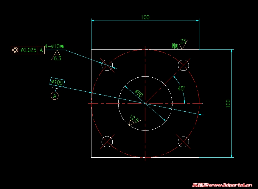

$ F$ l2 S. B3 T" _; ~5 k* P3 A小弟不清楚同轴度的怎么标注,就是公差大小怎么选择,比如:此图中均布的4个θ10孔,它们的同轴度基准是应该选择理论尺寸θ100呢,还是选择θ50呢,公差值θ0.025怎么选的?
$ y. D" g# c" d还有一点就是,如果图纸中出现θ的理论尺寸,比如θ100,θ200等的时候。是不是只要和这个θ在一个轴上,就要标注同轴度。6 E8 k; |5 x0 a7 n2 Q
谢谢各位了!

我认为是标错了,应该是位置度.
发表于 2014-5-7 09:11:52 | 显示全部楼层 来自: 中国北京
不对的!这个可不能用同轴度,要用位置度。3 X0 t3 d& @7 S, @# p$ N1 L5 e

同轴度肯定是同一轴心,φ10和φ50/φ100肯定不在一个轴心上啊
发表于 2014-5-7 11:38:59 | 显示全部楼层 来自: 中国北京
位置度也可以,或直接标注两圆孔中心距,在给个公差不就可以了吗,精度要求有那么高吗
发表于 2014-5-7 11:54:30 | 显示全部楼层 来自: 中国陕西西安
此处应标注位置度,表示φ10孔在φ100分度圆和45度线交点的位置关系,- J/ @  K. e! }: t8 V0 I
其中心的位置是在以φ100分度圆和45度线交点为圆心的φ0.025小圆内。
发表于 2014-5-7 11:56:55 | 显示全部楼层 来自: 中国山西太原
4个直径为10mm的孔的中心线与各孔中心圆的中心线不是一条直线,因此不能用同轴度误来标注,用位置度比较合适。

应该标位置度,数值也没有那么小。9 T9 J9 ~+ ]1 j8 ^

这个标同轴度肯定是有问题的,应该标位置度。

请问您的图片1中,位置度φ0.02的大小是怎么选取的,依据什么来取值的
! M+ |. ~& Z$ u
位置度好像没看到选择依据,但主要是与孔的精度、螺栓与孔的间隙大小相适应。

. B& w# c- [  k, T4 z. c3 i机械手册上有“位置度数系”,你的φ25的公差等级是H7,是下差0,上差0.021,圆整到位置度数系,就是取2X10的n次方(n取正整数),此时取1,即2x10um,就是0.02mm。这样理解对吗?
发表于 2014-5-7 16:53:09 | 显示全部楼层 来自: 中国陕西西安
国标中确实没有对位置度等级选取作出规定,但机加工厂中一般按主参数的对称度7-8级选取。
