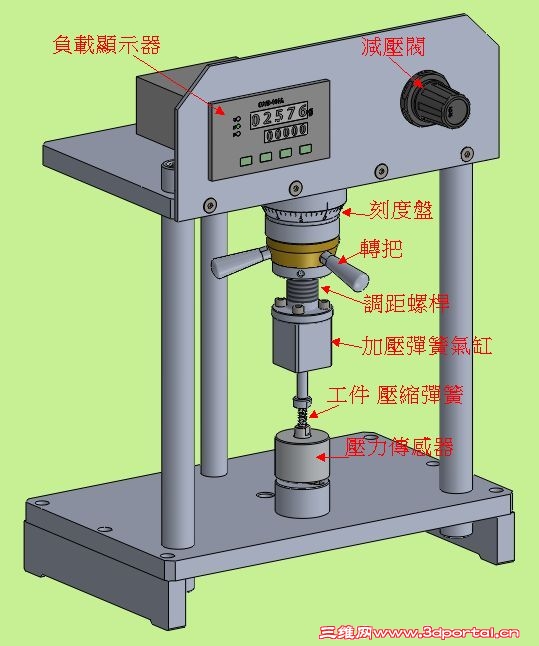

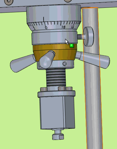

簡易的批量檢測壓縮彈簧的k值 [ 彈簧固定壓縮多少距離(mm)時的負荷力(kg) ],如附圖作參考.

補充設計概念7 c  ~0 e9 d" k+ N: i0 A
1. 掌握設計四基本原則,安全,實用,簡潔,美觀.' L% w1 u9 \( x# p% Q
2. 調距簡單,精準,快速(距離精度要求在0.05mm以內).
5 F( h$ x: a2 F& x; {2 }' F: k3. 刻度盤可歸零,易於計算轉圈刻度.
1 h. O$ N& T! T" k( T6 l4. 採用腳踏開關控制氣缸加壓,可空出手裝卸工件.0 T+ T; t" [# R) e! g

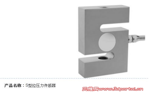

什么装置测力的大小?压力传感器还是什么?

. n% P, ]* f6 W9 S" r檢測壓縮彈簧壓縮多少距離時的負荷力' t8 `8 F* i+ t  \1 ?
发表于 2014-5-28 19:39:53 来自手机 | 显示全部楼层 来自: 中国湖北黄冈
我的意思是用什么计量装置确定弹簧变形时力的实际大小?不是说该设计用于测什么。

謝謝唐大關心

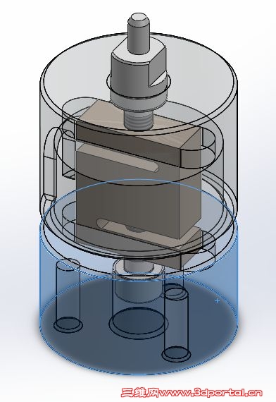

1 t/ n/ Q; N+ [; U7 DS型拉壓力傳感器   ( M3 c: X& j. z2 `
! a- X( {% H* Q6 u; k

不知加壓彈簧氣缸是何用途?: Q- R1 A" G- l0 Y' P# s% g
想像中以旋轉轉把調整位移,壓力傳感器測得數值.
 楼主| 发表于 2014-6-5 17:38:31 | 显示全部楼层 来自: 中国台湾
$ V4 l8 ^+ s- x9 @+ y
heat_ice2000 发表于 2014-6-5 15:17 static/image/common/back.gif
7 a, P, O) _2 e8 k) ^$ k- y不知加壓彈簧氣缸是何用途?
; J* u6 M) {/ B1 M5 Z想像中以旋轉轉把調整位移,壓力傳感器測得數值.
* f$ F. |! V* f* m$ p% f9 ~5 b比如說調距螺桿調好壓縮彈簧的距離固定是4mm,時的負載力為2000g,) a0 c; |9 }$ G$ \7 U" p
再來就可以把調距螺桿固緊不動,裝入同樣規格待檢測的工件彈簧後,壓下汽缸活塞桿,
' E6 s6 I; s1 b* v0 Z# w5 m/ C1 e看是否負載力也是2000g,或是在允許的範圍內.

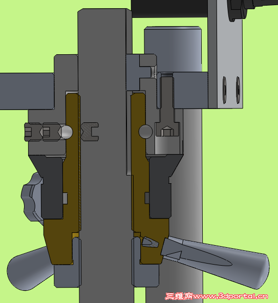

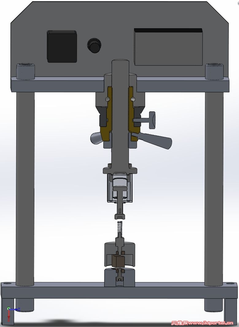

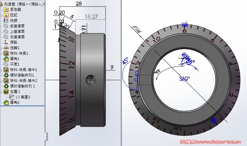

本帖最后由 ryouss 于 2014-8-17 12:06 编辑   d3 i, r% w& W0 t# @' W
. N$ O5 g8 Z/ |' R+ M) g6 k( k1. 補上剖視圖,有興趣走設計者可試畫整機了.
( l8 S7 L5 r* P( d3 ?; ?2. 自行假想測試的壓縮彈簧規格(本機是0.001~5kg的壓力).
! }% Z$ `/ t" |3 F; v" {3 J- k3. 刻度盤上面的法蘭是固定的,轉把轉動,要能使螺桿上下,! f7 H" J! u) x4 h  {  S$ v
轉把轉動時可以帶動刻度盤,刻度盤也要能歸零調整." [  e$ I! ^4 }0 n5 e/ S. X
4. http://shzhabei030701.11467.com/  網址是上海迪佳供應傳感器及顯示器.
0 h" U1 Q3 c: u5. 減壓閥只是調整汽缸壓力不要過大,本機是設定為 2.5~3.5kg/cm^2 之壓力.
! |! P, H& u/ v6. 本機螺桿牙距2mm,刻度盤刻度50,所以轉一刻度是0.04mm.! p6 E7 G6 w* f5 k! l6 W: y6 k
% p- N% X7 M7 z3 A1 o4 g/ @+ ^ 1.jpg
8 y+ w7 t( E% u" \9 v 1.png 8 U/ q* g& y; b/ G( N. o. P6 D

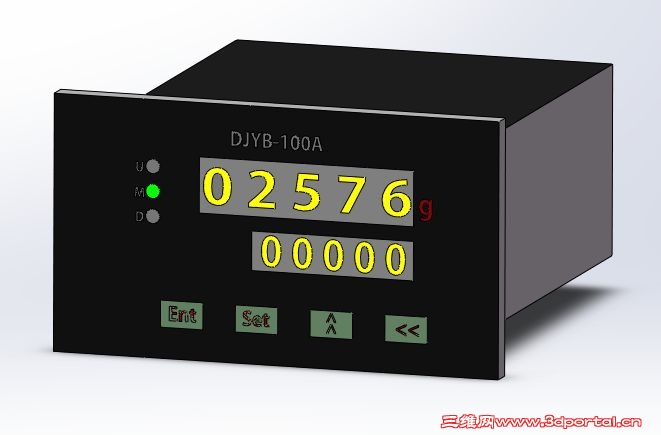

, n! x- J. M- K% U3 g( G壓力傳感器
0 a3 T) E7 X3 X  x重量顯示器
( y5 [. x5 Z, k7 q, s; x/ S

小弟想问一下气缸活塞杆的行程长度根据什么条件确定的?
 楼主| 发表于 2014-10-27 22:22:10 | 显示全部楼层 来自: 中国浙江嘉兴
qgjs2008 发表于 2014-10-27 21:28 static/image/common/back.gif: b- X: F- _7 I( Y4 W
liang兄真棒,3 H' e! x1 t5 {+ _% i
& G% ^% f$ h, b5 h7 W. M  [
1. 是否在問,當檢測彈簧要壓縮5mm時,如何調整螺桿距離及活塞行程?$ r/ G& T3 B( D0 ~! K
2. 若只是要知道,气缸活塞杆的行程长度規格,如下& L8 \6 a+ s: ?: ^/ C
    檢測彈簧最大壓縮距 + 彈簧工件置入治具定位之空間距離 + 預留些許距離
( }! Y- h4 s! }& w& @6 ]: }. J, Z& P8 H# J' |# {% U
发表于 2014-10-27 22:35:01 | 显示全部楼层 来自: 中国吉林长春
ryouss 发表于 2014-10-27 22:22 static/image/common/back.gif6 `" Y; Z0 u, B0 w/ N
1. 是否在問,當檢測彈簧要壓縮5mm時,如何調整螺桿距離及活塞行程?- v- G2 w  B9 ~% ~: l  j9 h
2. 若只是要知道,气缸活塞杆的行程长度 ...
% D; N, n8 I0 r1. 是否在問,當檢測彈簧要壓縮5mm時,如何調整螺桿距離及活塞行程?0 G- f5 ]  t7 u! m+ O9 V+ X
想问这一点?
 楼主| 发表于 2014-10-27 23:18:50 | 显示全部楼层 来自: 中国浙江嘉兴
1. 讓活塞前進到底(最大行程)
! E* Y0 c  x$ s* j' O7 V2. 調降螺桿碰到彈簧一點點(顯示負載稍大於0)) t  i4 q! V# k' g  ^
3. 刻度盤歸零後和螺母鎖死,看刻度調降螺桿5mm,鎖死螺桿.
' P: C# u1 x6 R+ {1 f( x4. 活塞退回,如此每次活塞前進到底就是彈簧壓縮5mm.
