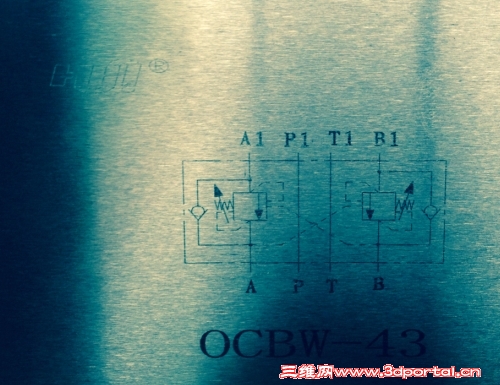

如题,寻找这个平衡阀是哪家的?
阀上标示
阀上标示
型号
型号

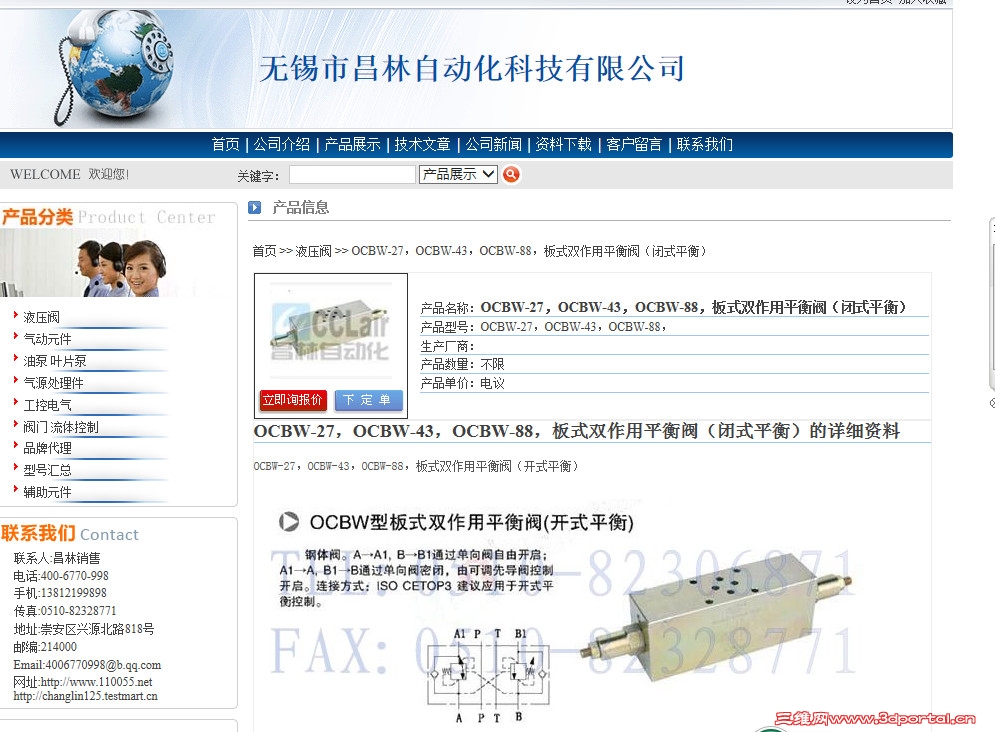

发表于 2014-5-7 21:51:28 | 显示全部楼层 来自: 中国浙江杭州
本帖最后由 zls888 于 2014-5-7 21:57 编辑 7 {5 O% O1 Y6 T
' f$ b$ ~  A, h见图示,无锡的,板式的。还有一家,也许无锡那家是代理?

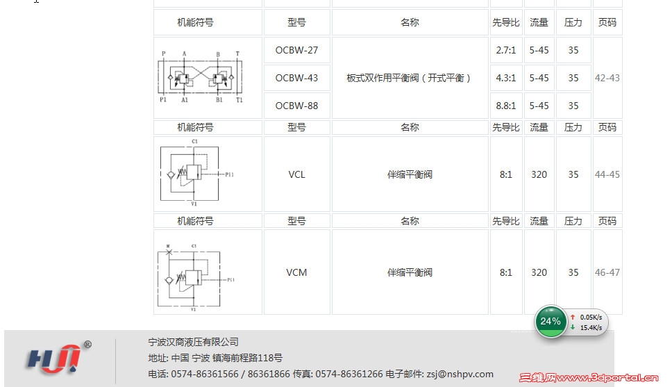

发表于 2014-5-7 22:05:06 | 显示全部楼层 来自: 中国浙江杭州
可以到这个网站看看
7 m$ L* F: p5 n. dhttp://www.hydraulicsnetwork.com.au/cetop-valves/* @" L: C$ l# w
CT3SUB.pdf

发表于 2014-6-13 11:24:19 | 显示全部楼层 来自: 意大利
不一定要同样品牌,有很多可以替代的。可以看看这家网站: www.atlanticfluidtech.com
发表于 2014-8-31 18:36:49 | 显示全部楼层 来自: 中国浙江杭州
平衡阀产品个人感觉sun的比较好,IH的也还好,其他的没怎么用过
