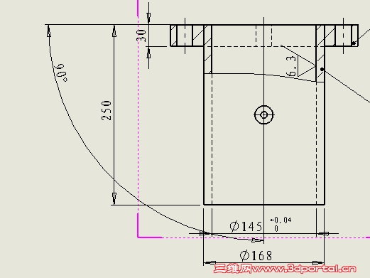

( D# r; w+ G+ K# d- S+ g如图,我标注垂直尺寸125时松开鼠标后就自动变成90°了,这是为什么?

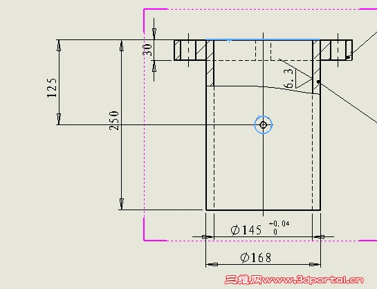

你点圆弧标注就是125,点圆弧中心线标注就是90°
发表于 2014-5-7 20:10:19 | 显示全部楼层 来自: 中国广东深圳
如二楼所言,选择标注对象的问题。要标注125尺寸的话,你就选中标注的上基准面和孔的圆弧边线。选择中心线的话,因为你用插入中心线方式插入的两条中心线是一个整体,SW不清楚你的目的,
