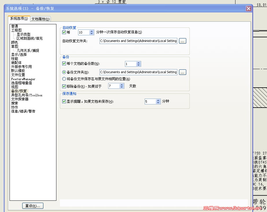

去备份/恢复  找一下试试。
( q1 U! H8 j3 L5 Y: n) P 备份-恢复.png
发表于 2014-5-7 20:06:25 | 显示全部楼层 来自: 中国广东深圳
看楼主你有没有打开SW的自动备份功能的。进选项的备份/恢复菜单看看自动备份的目录,到那个目录里找找看。
