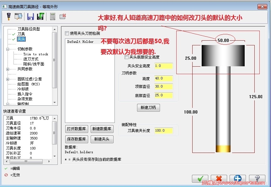

[求助] 大家好,有人知道高速刀路中的如何改刀头的默认的大小吗?

发表于 2014-5-7 22:27:27 | 显示全部楼层 来自: 中国江苏无锡
1、"打开数据库"选择刀柄类型
) W' S3 l/ G$ S- ~( o' }" F* n- {2、“保存数据库”命名一个你自己的刀柄数据库/ a4 ], C: |* q7 t' A# o
3、删除多余的刀柄,重命名刀柄,再“保存数据库”到你自己的数据库/ d* k& e4 o$ _' ~9 W+ _% o
4、以后使用的话可以直接到你自己的刀柄数据库调用就可以了

 楼主| 发表于 2014-5-8 08:25:38 | 显示全部楼层 来自: 中国广东东莞
AUTOCADR41 发表于 2014-5-7 22:27 static/image/common/back.gif% b1 ?- L8 j6 W. J* D8 n
1、"打开数据库"选择刀柄类型; }/ w8 t9 ?) B: D2 d
2、“保存数据库”命名一个你自己的刀柄数据库& I+ G* P+ m" E& f5 l
3、删除多余的刀柄,重命名刀 ...
6 b; s* F: R" t: u8 R- N2 E0 H, m' n
谢谢,这个最早前就放弃了.觉很改下参数还快.就是想改默认的.有好多都是大刀头来装刀.想,在忘了改参数时能以
  y) x; d$ P3 _8 n6 d大刀头装刀!!
