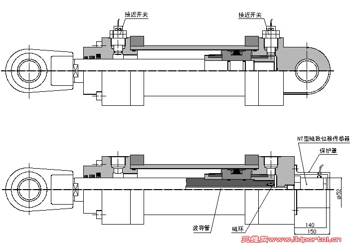

公司是做非标的油缸设计,+ _" \+ o9 E) ?) T
我在各个板块都看到个各种关于油缸的问题,! X3 D$ L# s& M" [; t" X* M
从来没有看到一个关于油缸自上而下的设计方案,4 u5 s' s3 b* H* J2 C
现在想学习如何借助sw的布局草图来实现油缸的自顶而下的设计,中间可以间接地穿插自下而上。
+ Y9 j" G3 j3 B. k哪怕是标准的油缸也行,求助师傅们的帮助。。。。: m# n) r+ V8 L, C0 R" q

发表于 2014-5-9 14:03:20 | 显示全部楼层 来自: 中国江苏南通
TOPDOWN可以用,但是貌似不实用,液压缸的零部件不多,而且注重的是制造。3 S. n% u$ |: ]$ [  q6 a( ]6 ?
如果你想TOPDOWN试一下,就是定好安总图装距和行程,还有缸径、壁厚和杆径。再细化一点就是导向套和活塞的间距,导向套的尺寸、后端盖大小和前耳环等等。2 {3 x6 ?" k+ r6 ~" w+ y
说实话,没必要TOPDOWN。
 楼主| 发表于 2014-5-9 20:46:33 | 显示全部楼层 来自: 中国河南焦作
Roy.xin 发表于 2014-5-9 14:03 static/image/common/back.gif, W& M8 c9 Z$ J. u/ r& u" W
0 A- T" }1 l, A' E如果你想TOPDOWN试一下,就是定 ...
+ R1 T; I; P  H" s. S
是的,但是如果客户给了个一个外形尺寸,要求内部设计,还必须走这样一个过程,以前用的都是CAXA二维作图,审查的时候如果一个地方不合适,需要与其有关的都需要更改,经常出错,虽说已经模块化了,但还是时不时的出现这样或那样的错误,我就是想知道如何快速的实现topdown的设计,更改关联也好解决,同时最简单的topdown设计有利于往更大的设计上有思路,算是个举一反三的简单例子,可否做个教程供我学习学习?谢谢。
