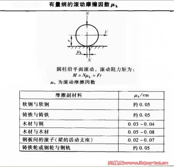

电机额定扭矩是10.86,速比是2.85,,汽车总重1200kg,四个车轮(跟火车一样轨道车)+ _0 a" R9 w" D8 ]' \
请问怎么算他,电机能不能带的动呢  \6 U  X9 u2 K: N4 H# D3 t
最高车速15km/h

本帖最后由 gaoyns 于 2014-5-8 09:50 编辑 . T6 {( D6 F2 f" E* k6 t/ U/ U! `# R
2 N# }6 {1 |5 }# \) f- @2 O" X接如下截图中的公式计算滚动摩擦阻力矩:M=N μk  ,N=1200 kg,μk=0.05cm   单位化统一后将计算结果与电机额定转矩比较就可知是否合适。
