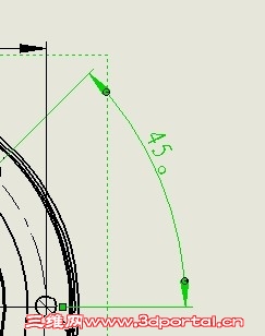

工程图中为什么45°的°数在右下角  求大神解答字体改成什么、、、
45°为什么°在右下角
45°为什么°在右下角

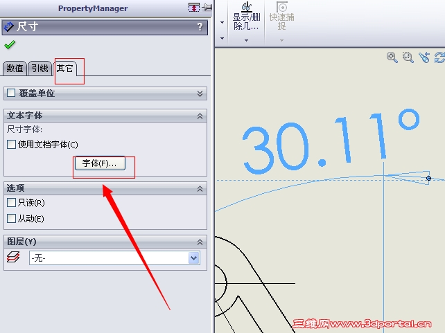

在标注风格里看看设置的问题2 |/ ~' j! p, q! o3 c

双击45度,到尺寸改,使用常规可以了,如下图:
发表于 2014-5-8 12:55:39 | 显示全部楼层 来自: 中国上海
目测字体兼容性问题
