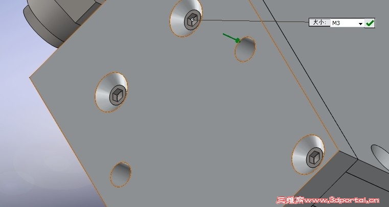

为什么只用智能扣件时,M3的平头螺丝没有跟外面平
发表于 2014-5-8 10:27:09 | 显示全部楼层 来自: 中国浙江宁波
是你的V孔尺寸大了还是M3的平头螺钉小了?
 楼主| 发表于 2014-5-9 08:20:16 | 显示全部楼层 来自: 中国上海
都是一样的饿,我这个是直接选择异型孔里面的M3沉头、、、很费解,再配合下就OK了
发表于 2014-5-12 10:06:34 | 显示全部楼层 来自: 中国广东佛山
tools里的异型孔。
发表于 2014-5-12 16:38:03 | 显示全部楼层 来自: 中国台湾
如果你遵照這兩個條件來操作,應該不會這樣才對.....
& q% |; Y3 H" t5 m9 A# ^: [; f8 n% v6 p6 c
1. 零件使用異型孔精靈(Hole Wizard)
: L6 F' a4 X1 N: @2. 組合件環境中使用SmartFastneners
