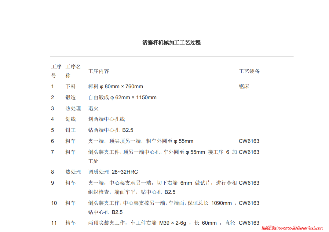

请问各位:现市场的精密长导杆的加工工艺过程?最后外圆是拉拔还是磨削?
发表于 2014-5-11 20:45:17 | 显示全部楼层 来自: 中国陕西西安
细长杆的加工是个难题,其工艺十分复杂。2 A+ C, R) H4 s
其最后工序应是精磨。参看附件。
* u! q/ b1 J3 Q5 L/ ~; q$ u- {; W/ w' r* x7 D
! c6 m- ]8 V7 f  ^4 R  ^- Q2 F* I3 M: _- Y% _- e( [  G3 F5 A
活塞杆机械加工工艺过程.pdf (58.94 KB, 下载次数: 7)
asdolmlm + 2
发表于 2014-5-11 23:49:47 | 显示全部楼层 来自: 中国江西九江
丝杠的加工为了获得较高的精度,加.下工艺过程应考虑以下几点: (1) 对外圆和螺纹可分多次加工,逐步减少切削量,从而逐步减少切削力和内应力,减少加工误差,提高加工精度。 (2) 每次粗加工外圆及粗加工螺纹后都要进行时效处理,以便消除内应力。丝杠的精度要求越高,时效处理的次数也越多。 (3) 每次时效处理后都要重新打中心孔或修磨中心孔,以修止时效处理时产生的变形;并除去氧化皮等,使加工有可靠而精确的定位基面。 (4) 每次加工螺纹前,先加二L丝杠外圆(切削量很小),然后以丝杠外圆和两端中心孔作为定位基面加丁:螺纹,逐步提高螺纹加工精度。 丝杠加工过程中校直和热处理工序,是保证丝杠精度,防止弯曲变形的关键工序。但是校直本身会产生内应力,这对精度要求较高的丝杠来说是不利的。因为内应力有逐渐消失的倾向,由于内应力的消失会引起丝杠的变形,这就影响了丝杠精度的保持。所以,对精度要求高、直径较大的精密丝杠,在加工过程中不较直,而是采用加大径向总余量和工序间余量的方法逐次切去弯曲变形,经多次时效处理和把工序划分的更细的方法来解决变形问题。 为避丝杠因自重引起弯曲变形,存放对应垂直放置,热处理时要在井式炉中进行。 一般不淬硬丝杠的螺纹经车削而成,而淬硬丝杠的螺纹在螺纹磨床上磨出螺纹。但对牙形半角大和大螺距、丝杠、螺纹的粗加工还是在淬硬前车削为好。
