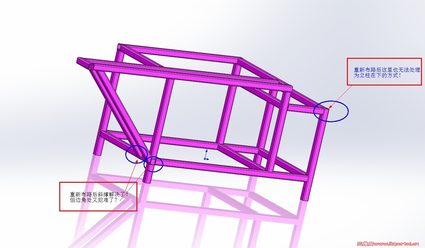

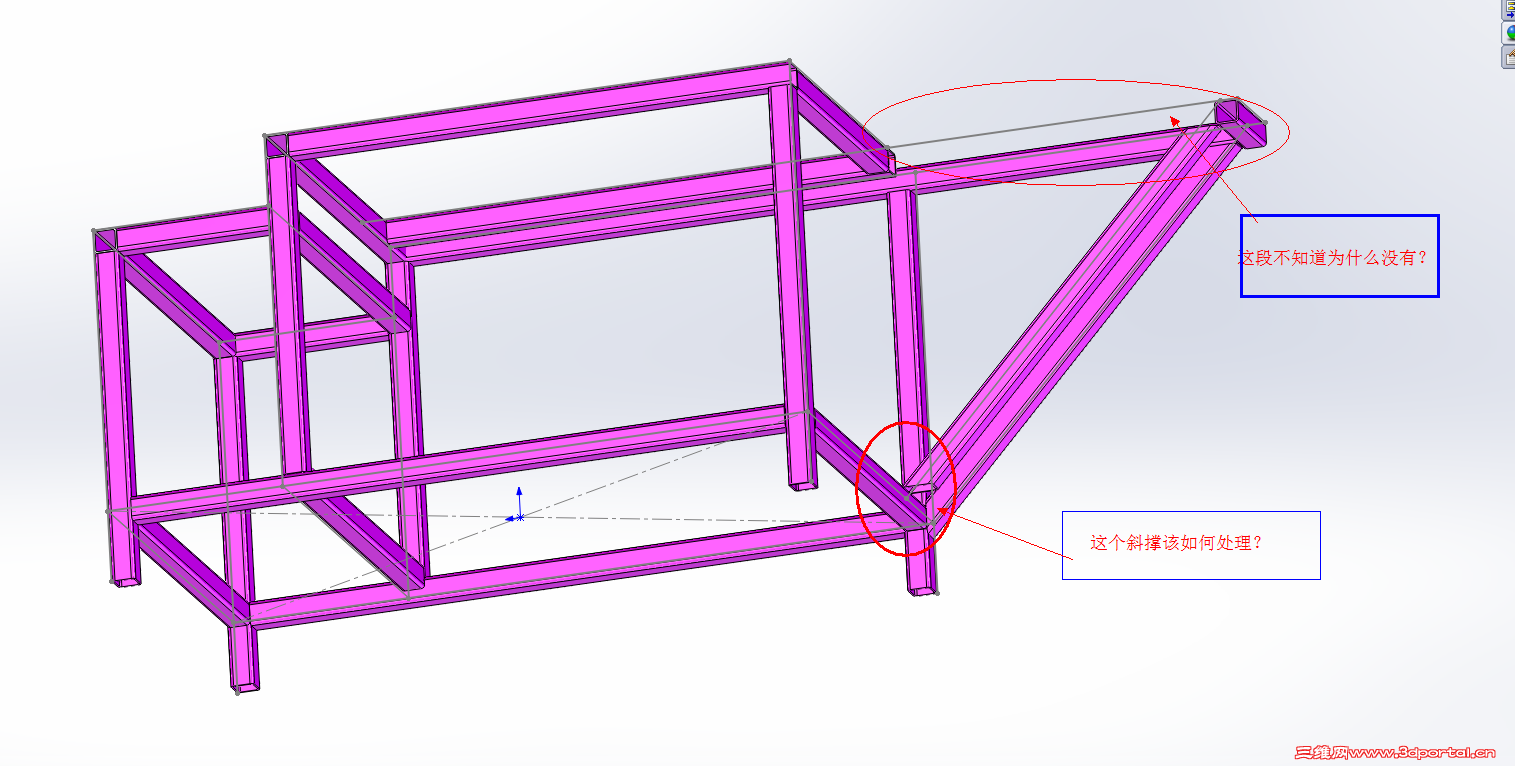

" p1 x2 ~0 a4 B4 {* [如题:我先用40X30的矩管做一个焊架,由于有长方和短方之别,不方便对齐。后改为40的方管。结果第一次 生成焊架模型时(没有斜撑),完全不用裁剪命令即可成型。当第二次加入斜撑后,无论怎么修改 “边角处理” 都不行,非得用 “剪裁/延伸 ”命令才得以成型。但斜撑始终处理不好,上面还缺了段不知道是咋回事!( m2 d) D/ I1 w" _2 e! C
请老师位不吝啬指教!谢谢!!!
) ^4 W4 x2 O* W8 O: V$ r模型是SW2012SP5建的!

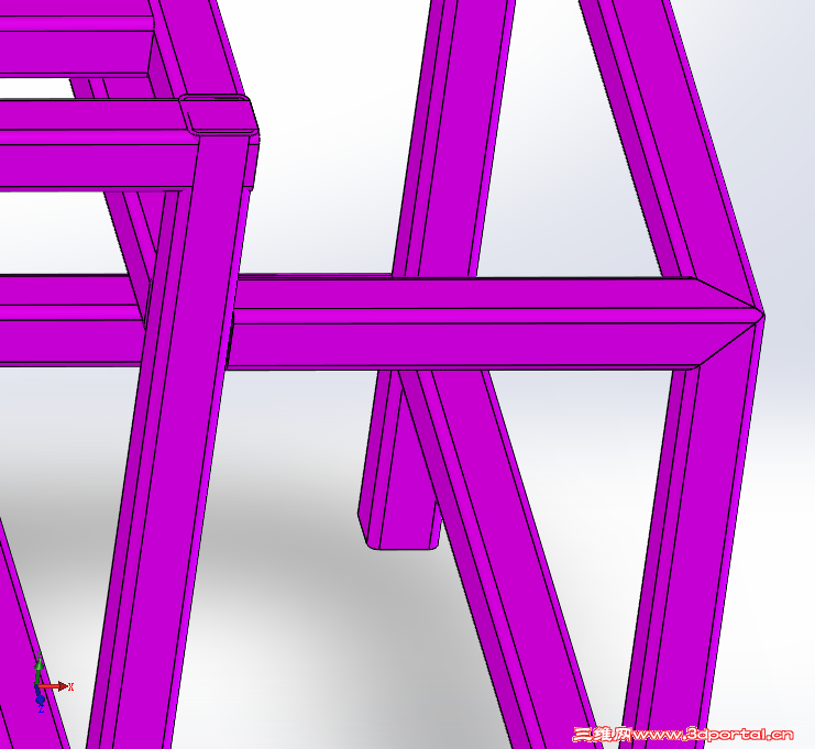

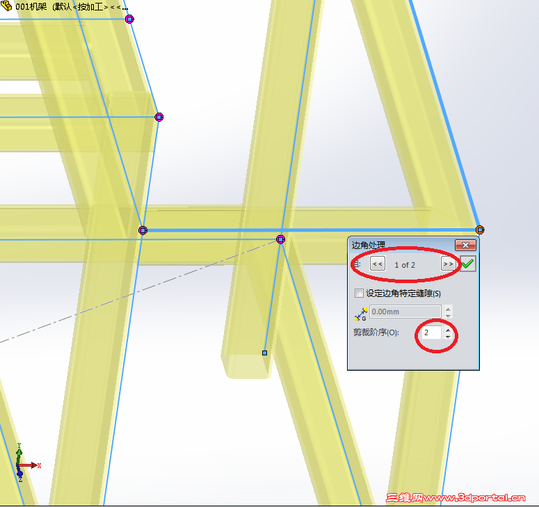

用裁剪的方式就可以解决了。在焊接工具条那

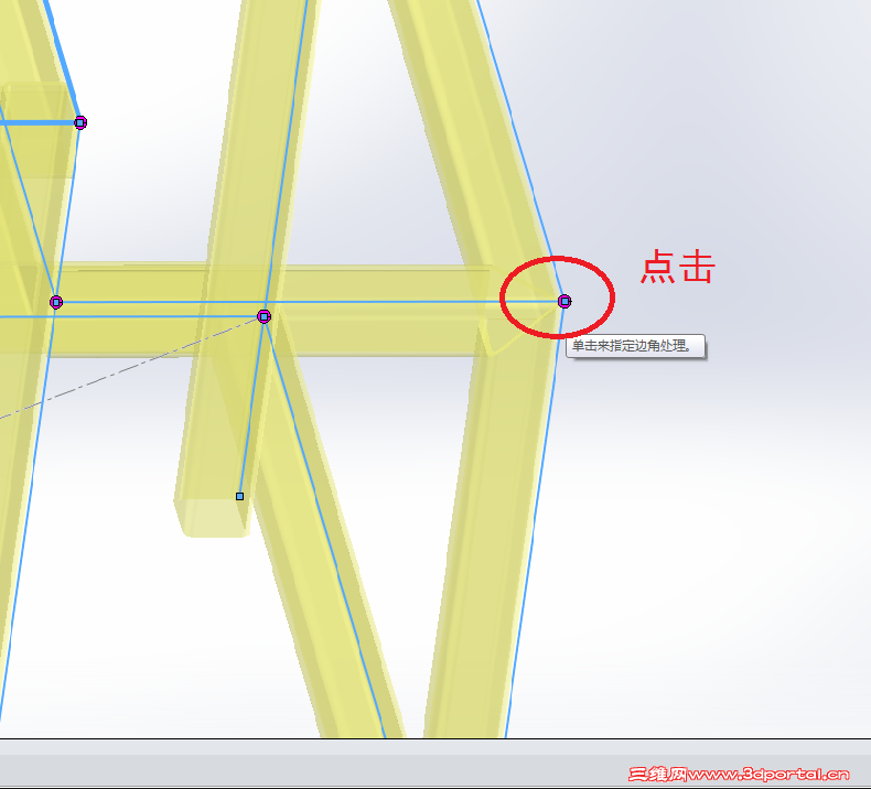

试试这个方法,看是不是你要的。。
