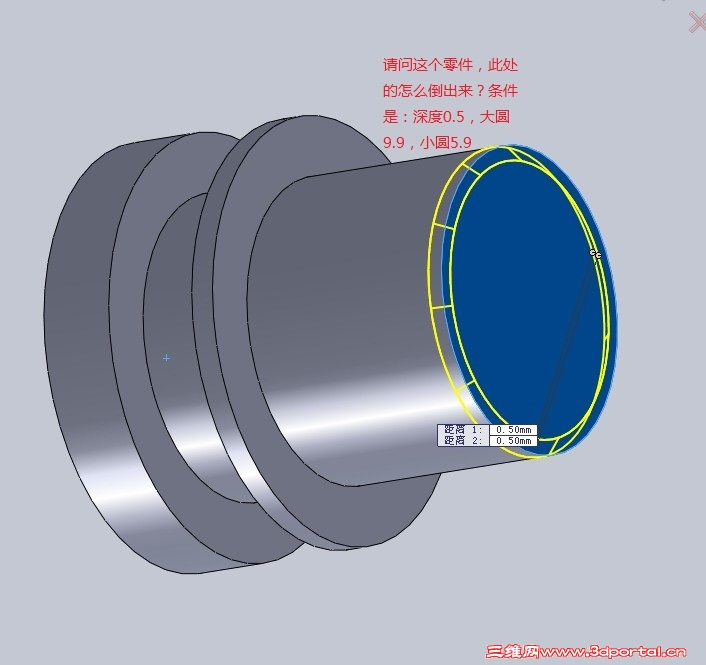

各位大神,指点一下,这个倒角怎么倒出来 QQ图片20140508210355.jpg ,倒角不是就会有一个大圆一个小圆嘛   比较通俗点这样说,望理解!谢谢

9.9-5.9=4/2=23 r3 I# }; m/ `$ Y% G% w
2; v8 s3 ~7 C0 z
0.5
1 @6 d# X$ ]# G- ~" X, r两距离!是这样理解吗?

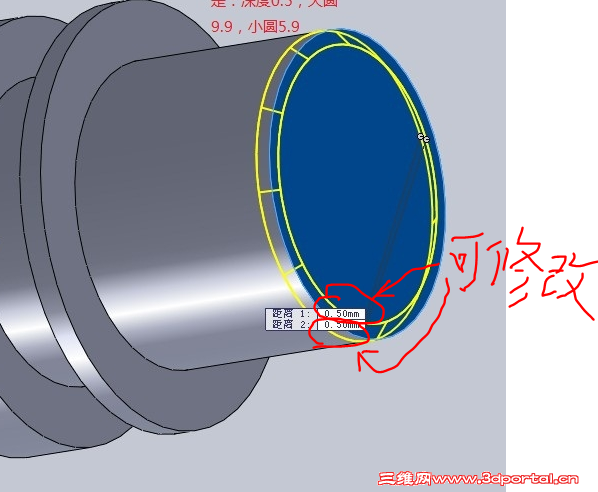

倒角参数可在倒角命令对话框中修改,也可在图中位置修改。% R6 l. A, |. c

( H6 r3 ~; {: B9.9-5.9=4/2=2
9 [! M% f. R0 ]9 n0 S+ G9 d# O25 z2 K) q9 N' T, `) p9 T' B
0.5
, W$ ]% {, D& Z% V0 j4 `
对  ,就是这样理解的 ,我今天请教老师去了 ,是这样的 !!呵呵

9 Q) Y/ s1 L% h$ K  b2 L4 T倒角参数可在倒角命令对话框中修改,也可在图中位置修改。
! X6 u: |$ k8 o( Z嗯 ,明白了。谢谢你啊 ···
