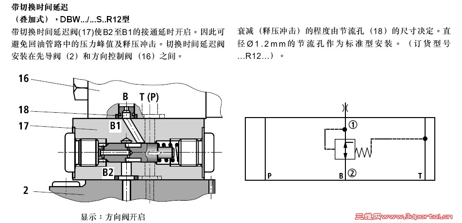

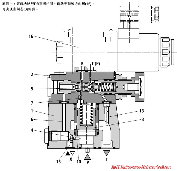

请教一下各位前辈泵出口溢流卸荷阀的时间延迟功能是怎么实现的?看样本不是很理解。当系统由卸荷变为起压时,他是怎么实现压力逐渐升高的?当卸荷时,又是怎样缓解冲击的?附图为力士乐DBW...S..R125 g3 E) r/ D6 Z  u

自己顶一下,请教前辈指点一下,尤其是系统起压的时候,是怎么实现压力的慢慢上升的?换向阀切换时,换向阀的B-T通道关闭,这个过程是很快地,随之建立起来的压力将B2-B1关闭,这个过程也是很快地。B-T关闭以后,在这个阀里面就不存在流量控制了,因为油液没有出口了。但是我在现场看,起压的过程很平稳,不是一下就跳到20Mpa,而是慢慢的上升。所以没有理解是哪个元件在起作用?还请指点,谢谢!

利用电信号卸荷响应很快,易造成系统的压力尖峰,噪音问题,所以在泵的卸荷阀处加了缓冲板,即减压阀,减压阀分为定差,定值,定压。另外最近高人研究了软切换电磁换向阀阀,就是当液压油路被切断或被打开,油路会有一个延时,流量会有一个逐渐增大或减少的过程。这个不用详细研究,知道是这么回事就行了,排除液压系统的故障才是真本事。
