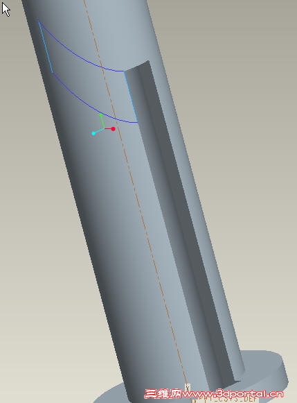

请教下在这个圆柱体开个45度的滑槽怎么做,有哪个工具可以完成,求助大侠们了

发表于 2014-5-9 18:35:43 | 显示全部楼层 来自: 中国广东东莞
这样可以么 ?

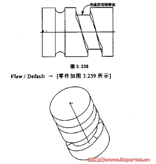

$ f2 U) c% y$ O# c% H) Z可以用变截面扫描的办法,用graph和参数控制形状。参见附图及附件圆柱凸轮的画法。
圆柱凸轮.pdf
371.18 KB, 下载次数: 15

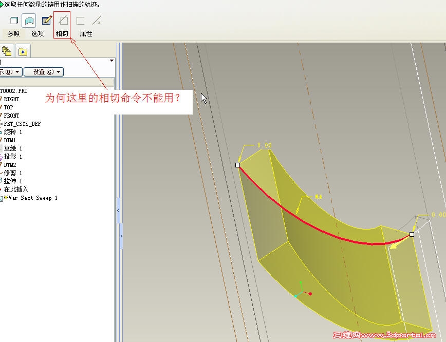

按你伯方法我试了一下可变扫描,但是最后到这里的相切命令不能用是我什么地方没有做到的原因吗?
发表于 2014-5-13 11:43:03 | 显示全部楼层 来自: 中国广东深圳
你选的是曲面,转化为实体状态就能用了~~~
