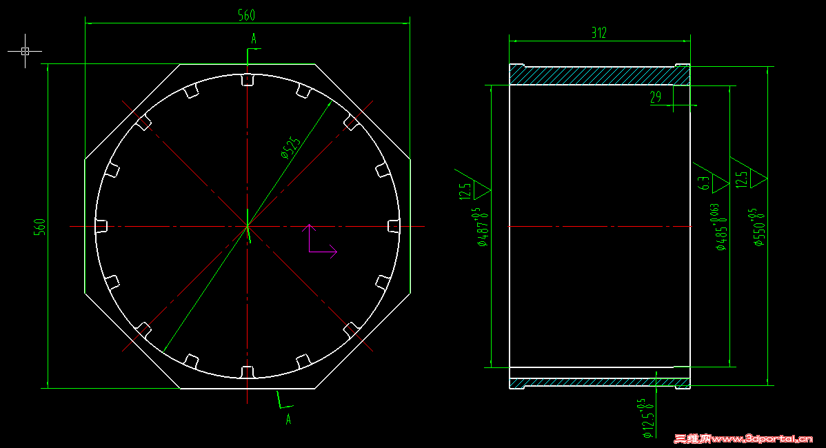

如图,加工后保证485+0.063尺寸

上立车,轴向夹紧。

留个实心的工艺头,上数控车床,车完后截断就行!

现在也是轴向向下压紧的,车完后尺寸是对的,拆下来放几小时后就变形了,是不是内应力没消除的问题?

先车好,留少量余量,,放一夜再精加工,精加工时,不要夹太紧。孔有这么大,连续车削,温度没有冷却的话,加工后很容易变的。

薄壁件容易变形,装夹、车削应力都会引起变形。
$ ~4 `: ~. w$ `' V粗车、精车要分开,粗车后最好做消除应力处理(时效、退火等)。精车压卡要均匀、力度不能大。

先车好,留少量余量,,放一夜再精加工

  Z5 v+ ~7 [% ]) n( R6 ?! H$ f试试粗车完成后 调质 在精车到尺寸

轴向夹紧的话,你也要看看压紧是不是有翘起的情况,打表试试吧,定位用的底面的平面度为多少,这些都是变形的主要因素
