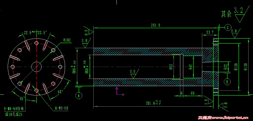

& g9 E8 p# @# `, C1 P请问如下转子轴套的周向螺孔有什么作用?也就是8个M4-6H 孔。

单看零件图难以判断,需要结合装配关系、功用来确定。

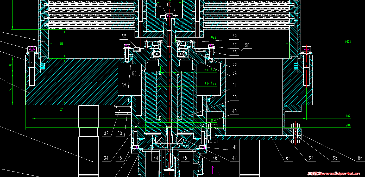

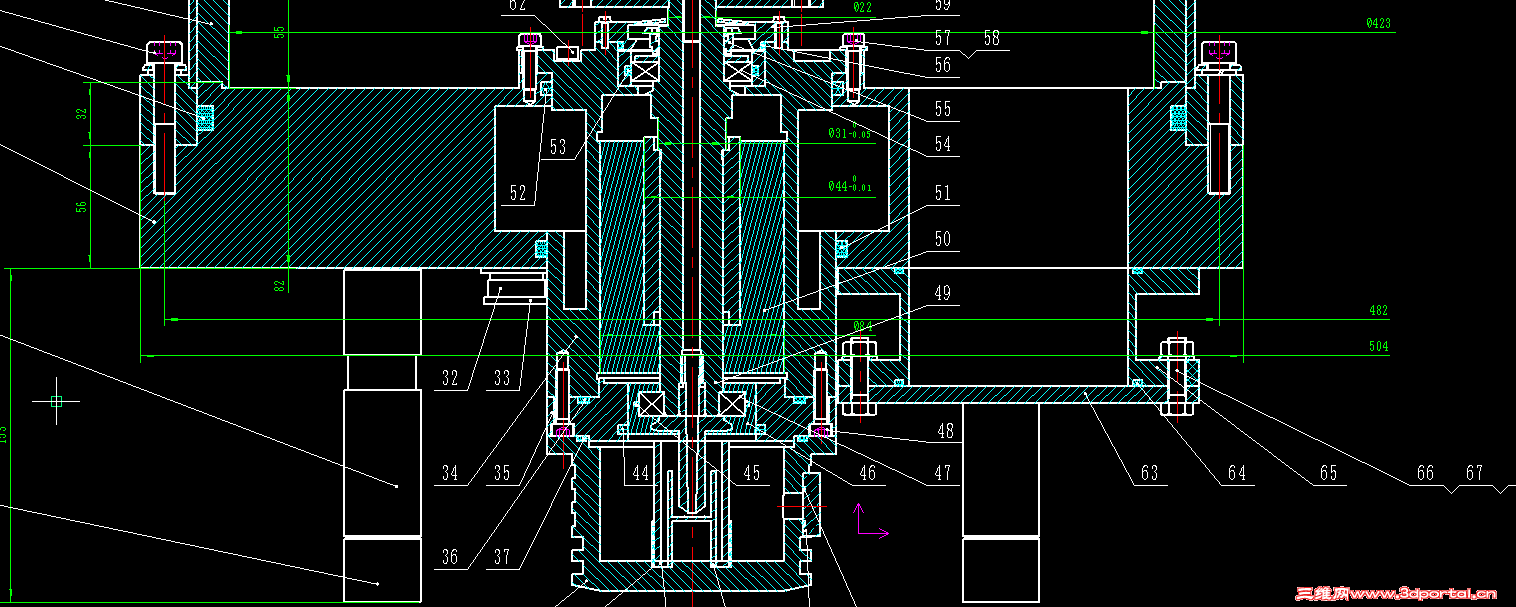

) B0 u: S4 G, N, z( C4 k2 n谢谢,我传一下装配图

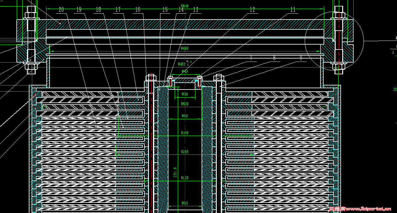

发表于 2014-5-10 09:06:06 | 显示全部楼层 来自: 中国湖南岳阳
装配图和零件图并不一致,零件图上的法兰在装配图上是另一个零件。法兰周边也没有装其他东西,可能是工艺 需要或安装时装调节杆吧。
洪哥 + 3 感谢帮助!
发表于 2014-5-10 09:53:08 | 显示全部楼层 来自: 中国山西太原
看了你提供的所有图纸,转子轴套零件图与装配图的形状并不一致,零件图上有法兰,装配图中法兰是另一个零件(图中无此零件),从装配图中看并无装任何螺钉。说明原来的转子轴套改过了,请楼主再查对一次。另外一些图画的并不规范,如转子轴套上的8个M4-6H 螺孔,没有剖切应当画虚线,都画成实线了。

/ @! X( a3 p% p$ B' M请问哪个更合理?装配图还是零件图?转子轴套有什么作用?
 楼主| 发表于 2014-5-10 10:38:56 | 显示全部楼层 来自: 中国天津
请问 Φ53,Φ47有什么功用?

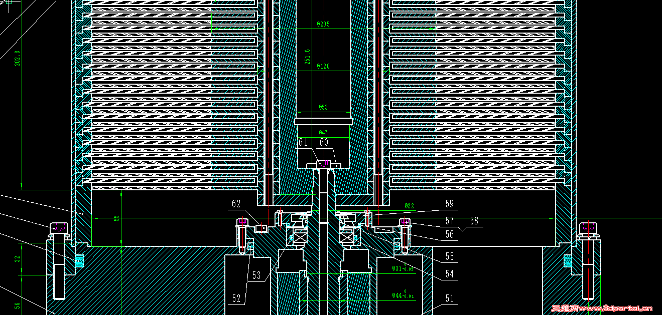

发表于 2014-5-10 18:27:04 | 显示全部楼层 来自: 中国山西太原
kieso123 发表于 2014-5-10 10:08 static/image/common/back.gif6 J8 P/ V2 u8 q9 S
' W- q; O$ d, S) [$ z* _
在这里,当然是以装配图为准,零件应当与装配结构一致,否则怎么装配。从装配图中可以看出,这个转子轴套是装配动叶片用的,把所有动叶片压在轴套外面,靠下端的锥孔与主轴联接,与轴一起旋转。

发表于 2014-5-10 18:34:28 | 显示全部楼层 来自: 中国山西太原
kieso123 发表于 2014-5-10 10:38 static/image/common/back.gif, w, ^  q+ O; T7 z6 {

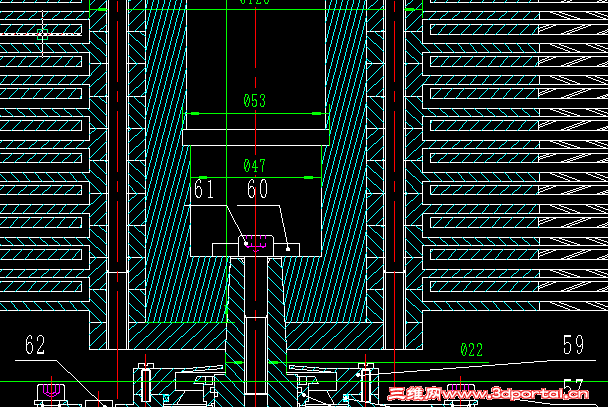

请问 Φ53,Φ47有什么功用?
. j$ |4 w; L; _' h% Q: ?
从装配图可以看出,φ47处是安装轴头压盖用的,也就是固定转子的空间。5 I: g) W# s: F: E* n. h
这个轴套两端孔不一样,右端是φ47,左端是φ50,φ53是交接处的退刀槽,是为了加工方便设计的。

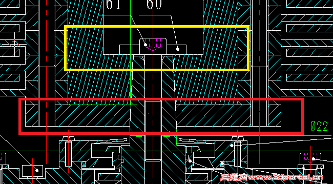

 楼主| 发表于 2014-5-12 08:39:02 | 显示全部楼层 来自: 中国北京
本帖最后由 kieso123 于 2014-5-12 08:46 编辑 % _, x" E; b1 C6 q
gaoyns 发表于 2014-5-10 18:27 static/image/common/back.gif3 j' M# ^6 H& d- o# N
在这里,当然是以装配图为准,零件应当与装配结构一致,否则怎么装配。从装配图中可以看出,这个转子轴套 ...
* c/ x' t! C( Z5 r谢谢您的回复。请问是图中红色零件通过螺柱带动动叶片,还是黄色部分转子轴套与动叶片过盈配合带动动叶片?另外,黄色部分与红色部分为何不做成一体?

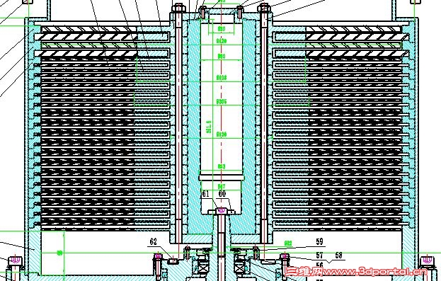

 楼主| 发表于 2014-5-12 09:20:22 | 显示全部楼层 来自: 中国北京
: J& i9 `: s6 r3 e2 f, k
gaoyns 发表于 2014-5-10 18:34 static/image/common/back.gif
- y% b: r0 l2 q  t* V从装配图可以看出,φ47处是安装轴头压盖用的,也就是固定转子的空间。
' u; D  `3 e4 H2 L& Y2 P  W这个轴套两端孔不一样,右端是φ ...
( y- \, Z% F6 f: o  y
谢谢您的回复。请问“安装轴头压盖用的”是指零件60的作用吗?调整垫与螺钉是否画错了?是否应该是螺钉压住调整垫,防止螺钉和轴向下移动?转子轴套的孔为什么不都加工成φ50或φ47?
发表于 2014-5-12 09:27:08 | 显示全部楼层 来自: 中国山西太原
kieso123 发表于 2014-5-12 08:39 static/image/common/back.gif, ?  z% e1 \) Y1 O. |
谢谢您的回复。请问是图中红色零件通过螺柱带动动叶片,还是黄色部分转子轴套与动叶片过盈配合带动动叶片 ...
2 O8 O( @/ J" O' f. ?4 n/ i
是转子轴套与动叶片的毂过盈配合,带动动叶片旋转。螺柱是将各个动叶片连接成整体,可固定其相位。# Y1 I: B* Q: @, L- j) a2 ?( h
红色部分的法兰可以与转子轴套作成一体,但加工、装配和调整不如图中结构方便,
洪哥 + 3 感谢帮助!
 楼主| 发表于 2014-5-12 10:25:43 | 显示全部楼层 来自: 中国北京
gaoyns 发表于 2014-5-12 09:27 static/image/common/back.gif
/ _- s$ s( q6 W+ f% F是转子轴套与动叶片的毂过盈配合,带动动叶片旋转。螺柱是将各个动叶片连接成整体,可固定其相位。4 B3 b9 r) o/ g; }
红色 ...
9 o5 ]& j) a/ _2 A9 q
请问红色部分的法兰有什么作用?
发表于 2014-5-12 10:49:16 | 显示全部楼层 来自: 中国山西太原
kieso123 发表于 2014-5-12 10:25 static/image/common/back.gif
6 a' p" ]* v* Q7 m0 m$ i请问红色部分的法兰有什么作用?
# S+ d8 Q; M" a( D8 w/ i" F# k
上下两个法兰通过螺柱把动叶片夹在一起,形成一个整体,使各叶片间相位保持不变,同时使结构更加牢固。
