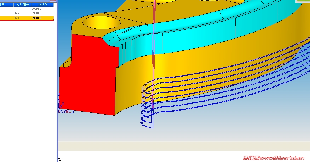

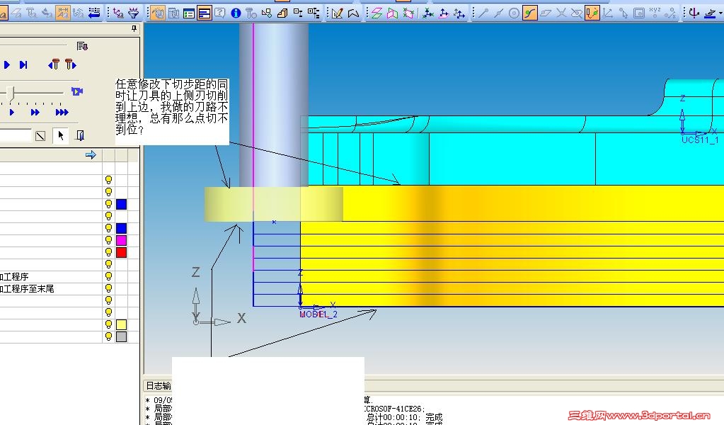

0 f  p3 \# |/ K+ a9 r# ^如题,最近在做模具镶块,客户要求下方逼空一段,我用航空洗来做刀路,& d& B+ f3 @! C& Z9 c" s. q* D. e
用T型刀,在任意修改下切间距时发现T型刀的上侧刃总是洗不到位,总差那么一点,
% g. h# @2 G% Q( [' N3 j. \" ^  O' n  d; \肯请版主帮忙解决下,不然要挨老板骂了,谢谢6 }( r" p4 C6 c; I5 g
附件是e10文件,图片有说明,恳请版主讲解下哪个参数设定下,
/ P$ b! {; K% p3 S0 Y谢谢

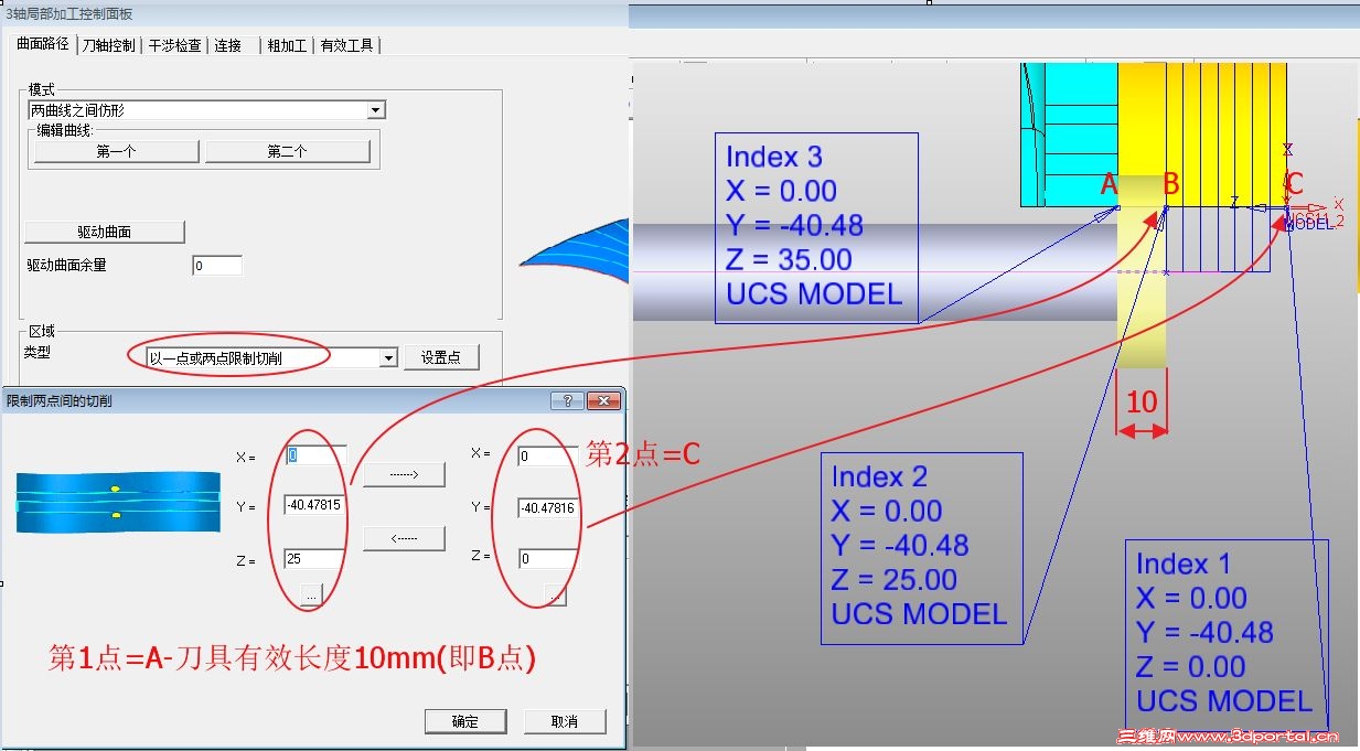

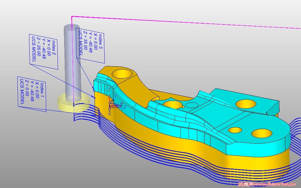

使用两点限制就好了(建议:此方法可关闭干涉检查选项)0 z+ C! C- u& ?1 w/ G+ Z
 楼主| 发表于 2014-5-10 18:58:17 | 显示全部楼层 来自: 中国上海
老大,照你的方法搞定啦,版主就是牛,谢谢老大,祝你发大财走大运
