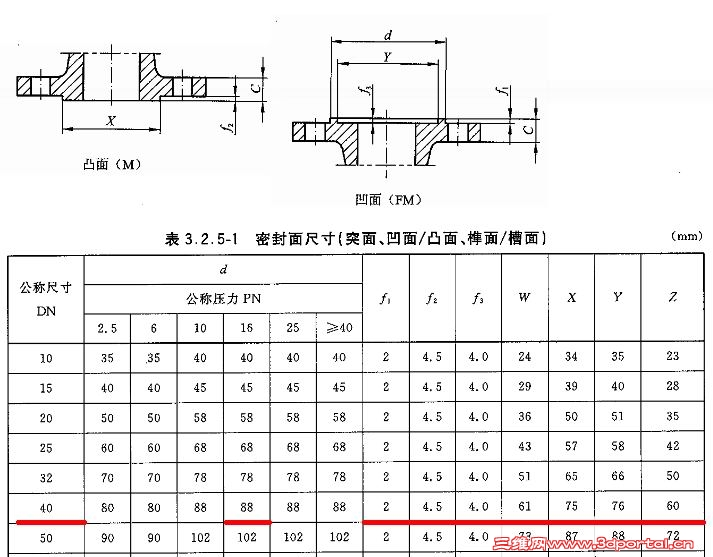

液压管路13.78Mpa   管径1 1/2 英寸,硬管之间用法兰还是活结,有没有参考文献????求助

中间加什么垫呢 金属垫还是石棉垫还是O型圈

发表于 2014-5-11 11:33:41 | 显示全部楼层 来自: 中国山西太原
13.78Mpa   属高压,可用凸凹面法兰连接,垫片可用缠绕式垫片或PTFE包覆垫片。
  G0 [, E4 _8 `2 R3 f/ F% p寸制管现叫流体输送管,活接头只适合低压(16MPa以下),不能用于高压。

$ Q- k$ u' Q: N7 W; H0 v请问大侠 有没有凹凸法兰的资料啊 谢谢了( n: b, }% N! V. ?: T

; j. v5 b; ^: V: Y" V6 T+ z- J7 [请参见化工标准HG/T 20592-2009(本论坛有),直径1 1/2"是DN40,压力选用PN15 ,选用带颈凹凸面法兰,凹凸面尺寸如下图,其余尺寸参照标准。

发表于 2014-7-4 14:22:58 | 显示全部楼层 来自: 中国广东深圳
这个承受不了13.8Mpa,装上去油就哗啦啦地洗流了。用方形法兰配O型圈才是正道。我就是做液压的

发表于 2014-7-6 16:38:21 | 显示全部楼层 来自: 中国山西太原
钢制活接头只能用于压力不大于4MPa(40kgf/cm^2)的场合。只适合中低压。铸铁接头只能用于不大于1.6MPa的场合。+ S6 q7 M" f% G: [" U- o
