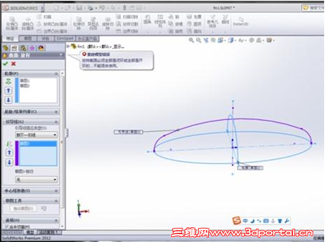

[讨论] 重建模型错误:放样界面必须全部是闭环或全部是开环的,不能混用?
发表于 2014-5-10 15:39:56 | 显示全部楼层 |阅读模式 来自: 中国广东
出现下面的错误提示,一直解决不了

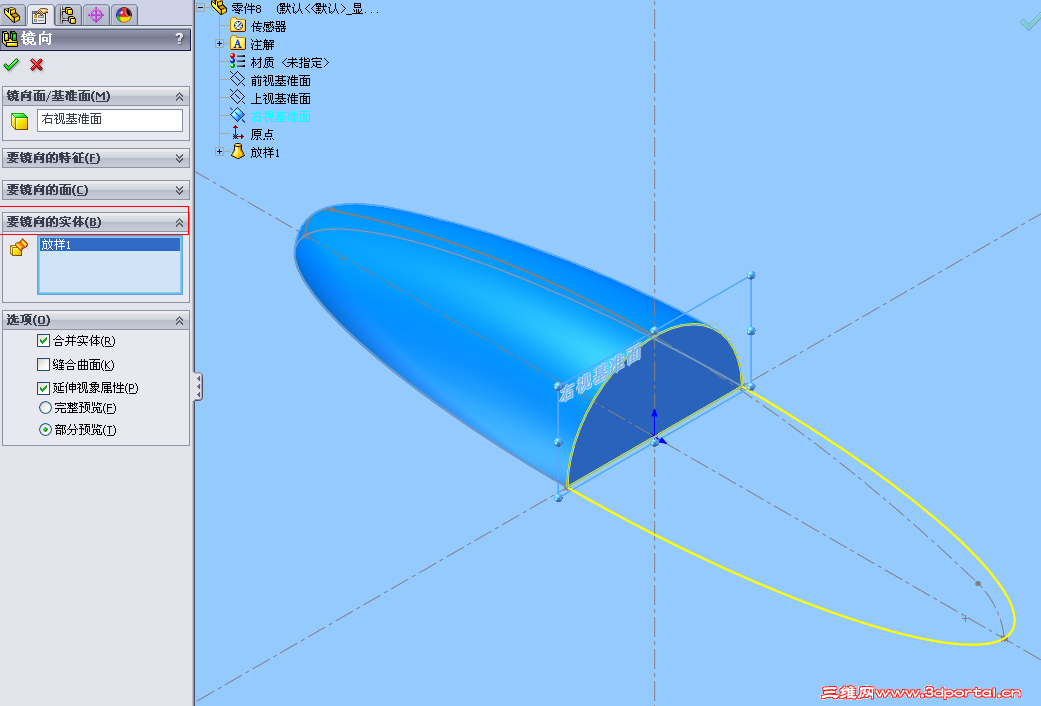

发表于 2014-5-10 16:10:12 | 显示全部楼层 来自: 中国广东东莞
放样一半再镜像

底部椭圆是封闭的,而其余两条曲线是开放式的半个椭圆,放样的参考点数量不相等。
* N: \; }5 M8 [( N* s" x4 m8 e' U2 _按2楼所说(即底部椭圆和横截面半个椭圆都减半)、再镜像即可。
' C. k* L: _- g6 T* A' `' E; q如果是MASTERCAM软件用昆式曲面也可以完成,但SW没有此功能。

改为半个放样并加厚后,实体无法镜像(操作时无法选中实体)。

截图看看,如果不行可以用实体中的放样,再镜像,再用组合合并,然后抽壳。

( d7 `0 l& a: p8 R- u) r% \$ T1 w鏡像「曲面實體」並縫合,最後再加厚。

12版,附件实例
