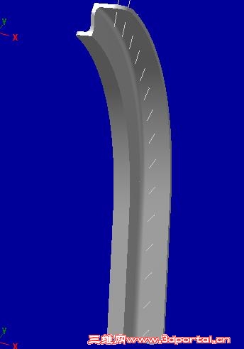

大家看看这个工件怎么加工,主要是加工方法。

如果是整塊胚料挖   可以左邊多留3-5MM 銑出右邊  以圖來說(加工是倒下來加工)% W4 T9 a9 M* F8 F; L% N
再把VISE口  銑出工件形狀 夾持中央  加工左上方反L型的 槽 就可以了

有没有考虑加工后变形,如果全部粗加工后,再精加工,那么壁太薄,精加时会震动工

有二個方法:
( V- ]8 i$ ?! h4 v* \1.粗加工完,將工件放在地上二天,消除應力,工件回恢原狀後再精加工.
, c! s4 f6 {' f) E; Y( i+ l& d2.熱處理,將工件表面加高溫(看工件材質).使表面變硬再加工

这是波音737,翅膀上的滑道,实体材料不锈钢热处理后加工的。在自然状态下变形不能大于.05MM

0 ?: V+ C2 \1 \我是一次加工完,切下来的
