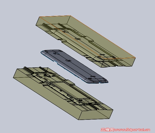

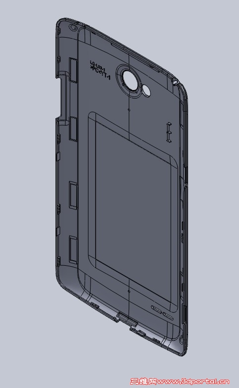

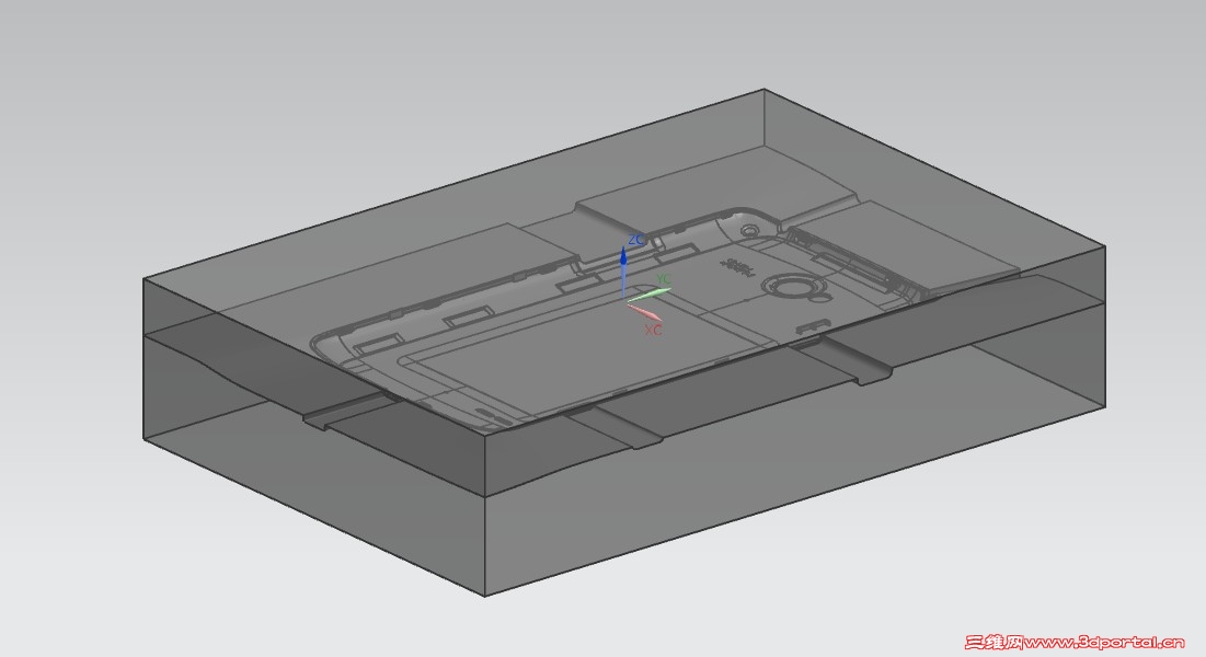

2 K- h( u# \+ R, P9 v4 g在学习分模,,不过用公司的这个不会分,求帮帮忙
0 v' s8 g/ @- K8 a5 `5 Z6 l+ C
5 T' [7 v/ s, l- ?5 b$ J% b( i* q9 [% |# q% z& k
源文件在8楼   已经完成, C/ h0 I8 s4 U% q; q% B" g' k: {3 j9 S

 楼主| 发表于 2014-5-12 10:43:45 | 显示全部楼层 来自: 中国山东烟台
本帖最后由 netjin 于 2014-5-12 10:51 编辑 ( T& ]3 ]6 ?8 m
" C8 a7 L" P; u! I
没人帮忙么,,我用UG分出来了,就是用sw不会分啊! O. O; n* `: ~6 R8 {) h' v* j3 M! j
6 ^9 @; @8 ]  e4 [9 O9 E需滑塊,附件檔案沒做滑塊3 N4 e4 R  o& o' X) }/ G

$ ^& L5 v/ L. d  d  ]' ?2 P* N谢谢,,我看下

8 j6 q3 N: Q" _# ]+ M8 o1 V用2013版開會輸入錯誤,會有間隙.是版本的問題嗎? 6 f; z7 x2 Y/ }1 {' k2 W
請問你載入時是正常的嗎?

, j0 B- ?# O( [, h7 K; g用2013版開會輸入錯誤,會有間隙.是版本的問題嗎? 0 b+ e' O$ J& f2 j3 e. n
請問你載入時是正常的嗎?
; H% Q6 g) y2 ?) a  |( P
2008也好多錯誤

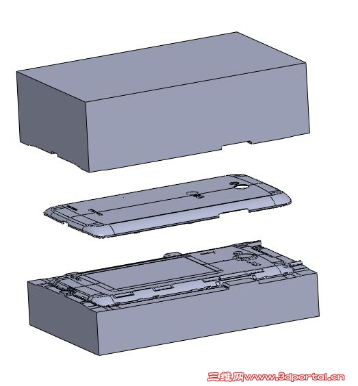

 楼主| 发表于 2014-5-12 22:52:59 | 显示全部楼层 来自: 中国山东烟台
: E& ^: j! @' Y6 T; g
2 V- s* I6 D* z. @3 `" r我也完成了,,谢谢   hero522# y6 d6 N" A- B) h$ c
我把源文件传上来了,,包括型腔和型心! k+ ^, z( k: Y2 D! D7 h  ~
$ _, z1 N( Z  M5 A* ~
123.jpg * y) d3 Y  G, v3 {. I! ]- ?
& {& n0 A) V: Y
112.part01.rar (2 MB, 下载次数: 9)

7 v& X4 m+ t0 `# N/ }" f可是你的圖檔模型樹第一條是正常的.輸入沒有問題.

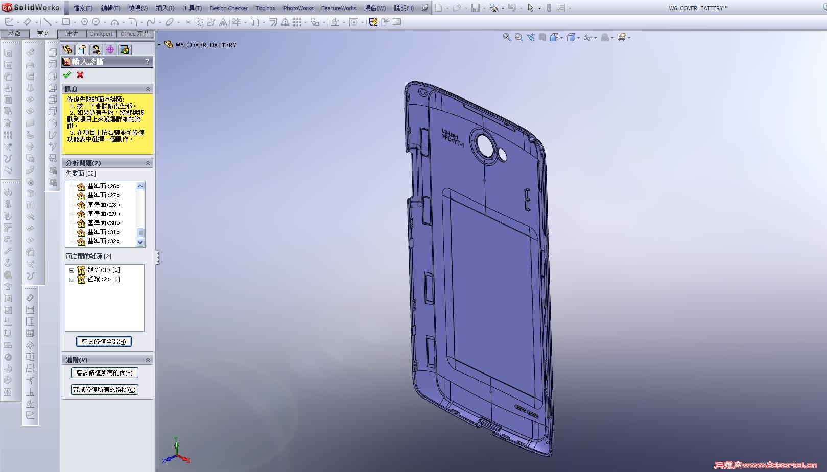

; J& ]4 K5 M: x5 f有32個失敗面+2個細縫
% I8 m5 t3 I6 y8 u上傳檔案經修復
3 p3 _; G* u, a/ Q# {) B" L& Z# f$ J9 b% _" o: J. R# b

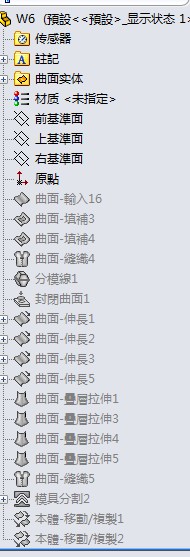

曲面-输入是怎么出现的?我这里只有输入?

有32個失敗面+2個細縫
4 D; f# w" s6 r; d: t上傳檔案經修復
  c2 o) v. _6 Y# ]% t
我開啟也是有很多失敗面呵和縫隙.但嘗試修復所有面還是沒有修好.模型樹是褐色的.
9 D- [7 w: d$ x: `8 u+ ]9 I使用2013的.

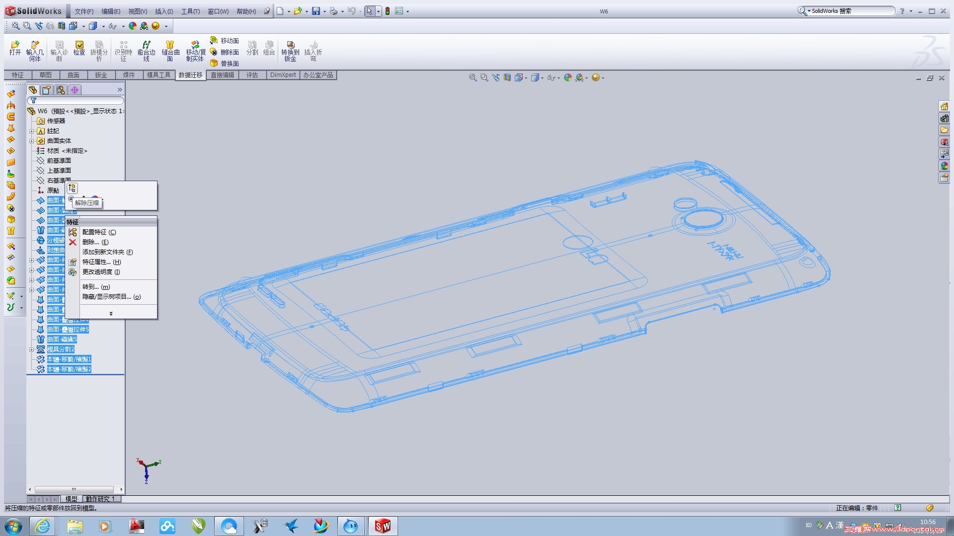

三楼 的附件  你把所有的特征都选上之后一起解除压缩就没有错误了
 楼主| 发表于 2014-5-13 10:57:15 | 显示全部楼层 来自: 中国山东烟台
一起解除压缩% @, r" A+ }; I0 d8 B7 ^- N: B% z
/ P9 O9 j/ \. h6 o$ k
123.jpg 0 C  z2 _% A+ D) i5 I% Z: [. u

0 P" x4 {# e: I# d曲面-输入是怎么出现的?我这里只有输入?
0 b) f$ y7 K+ @7 u# D  [. I3 C
我用sw2010診斷雖有失敗面,但還是'輸入特徵'$ q. q% y0 ~# C/ X4 V
用sw2008就是曲面,一定要修復
