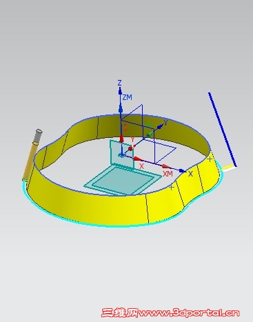

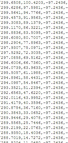

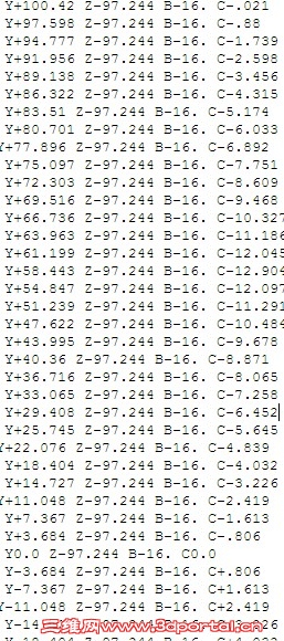

如图,很简单的刀路。可出来的程序不简单 008.jpg 009.jpg 010.jpg 看到没,C轴来回转。请问版大怎么让C走最短路劲呀?

发表于 2014-8-7 14:43:10 | 显示全部楼层 来自: 中国北京
这个和后处理相关的

发表于 2015-11-5 20:05:46 | 显示全部楼层 来自: 中国天津
改后处理或者用线性输出就可以了
发表于 2017-2-3 19:55:29 | 显示全部楼层 来自: 中国河南郑州
机床系统里有参数可以设置成走最短路径或走单方向路径!
