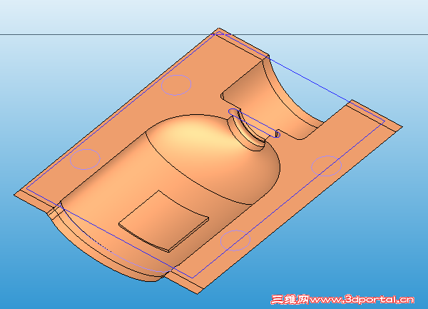

如图 我是用层和水平做的 想交处有很明显的痕迹。

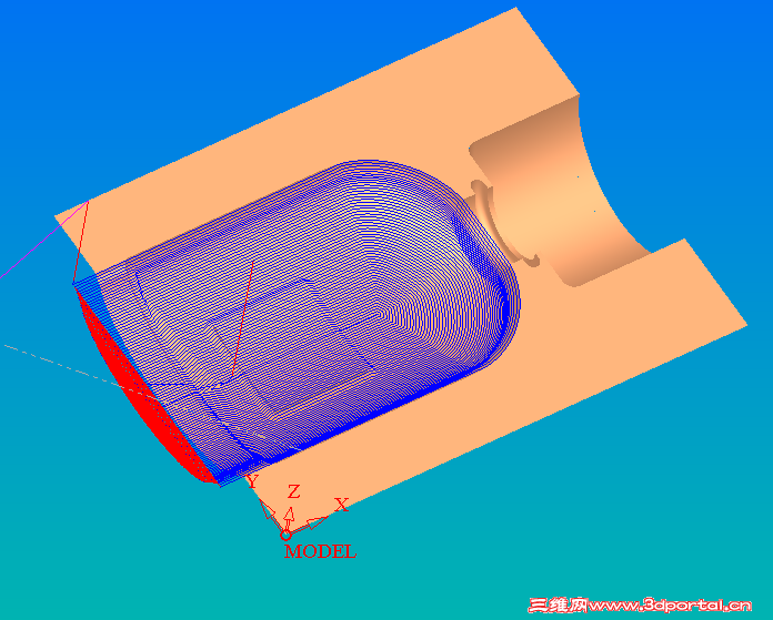

三维等距就挺好的
发表于 2014-5-11 15:09:06 | 显示全部楼层 来自: 中国湖北武汉
* m+ ~6 e! S( v" l! h7 {; i9 g( Q1 y0 d 125ml_Part_NC.rar (828.67 KB, 下载次数: 89)
密密麻麻 + 5 应助

; q- i+ B/ d' W, S
这个只能这样才没有接刀痕.
