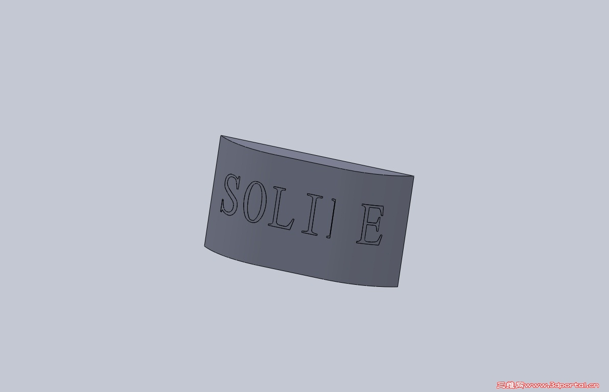

用包覆命令时,选多个面就成图示情况,又不想改原图,这怎么处理?7 g: B( ]5 _- H0 h; T! \

同样遇到这个问题,期盼指教。

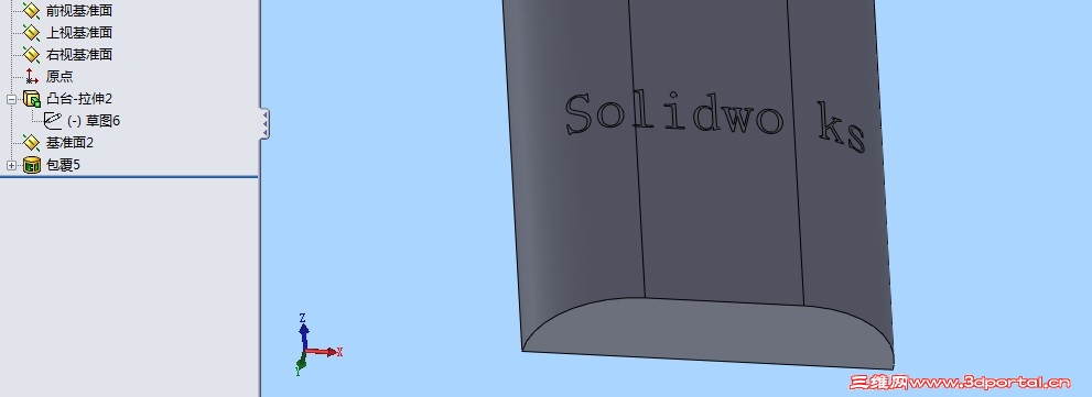

: M# s  Q- v$ V- u5 a
/ l* n" P" u7 V( j* }! @0 A QQ图片20140512104335.jpg 6 |% d" m5 o8 P& h' G* k! v9 S
5 S% o, s+ P9 z2 n: X1 q试了下 还真是   不知道和解   用刻画的话  就没事
发表于 2014-5-12 11:49:12 | 显示全部楼层 来自: 中国广东佛山
可以的话,把文字位置调整一下就可以了啊

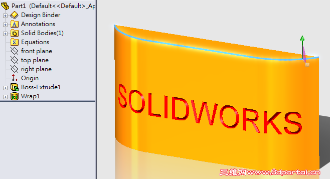

发表于 2014-5-12 12:30:18 | 显示全部楼层 来自: 中国台湾
Kkllzz 发表于 2014-5-12 10:41 static/image/common/back.gif
% V- h1 p# c: ^6 C, u& H: C试了下 还真是   不知道和解   用刻画的话  就没事
. o! L8 a  @% J/ C! F  h$ w那就讓那些面變成「一個面」,就沒有這種問題了--->樣條曲線。
( M9 |' R1 n* V1 t
: l" v% f) g1 }2 s) [7 l+ [( b 2014-5-12 下午 12-28-46.png
 楼主| 发表于 2014-5-12 20:32:38 | 显示全部楼层 来自: 中国河北唐山
gt.adan 发表于 2014-5-12 12:30 static/image/common/back.gif
( p8 m5 U7 P/ ^2 `那就讓那些面變成「一個面」,就沒有這種問題了--->樣條曲線。
+ n0 o3 S2 c1 |6 @! N# t( ^+ z请问大师,这个实体在生成之后还有办法变成一个面吗?
发表于 2014-5-12 21:07:11 | 显示全部楼层 来自: 中国台湾
笑迎风 发表于 2014-5-12 20:32 static/image/common/back.gif  d0 c4 L5 e+ n" w7 [* ~
/ o/ y- b) T1 K
稱呼俺阿丹行了,俺可不是啥大師5 @$ d  J$ I/ ~; e" v
進入草圖,把要生成單一面的線段套合成樣條曲線即可。

工具菜单里面的样条曲线有套合样条曲线
