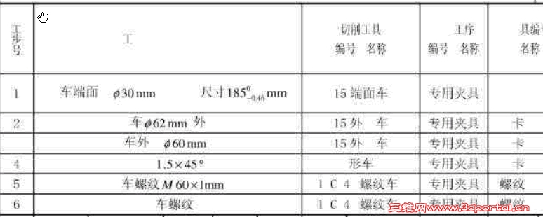

切削刀具一列中的刀具我一个也不认识 求各位前辈给解释一下   O(∩_∩)O谢谢了

我做的工序卡片 用的是C620-1卧式车床

表头里面有:切削工具编号、名称,“15”是外圆车刀的编号,既车外圆、又车车端面,应该是45度偏刀。1C4是螺纹车刀的编号,名称为“螺纹车”。

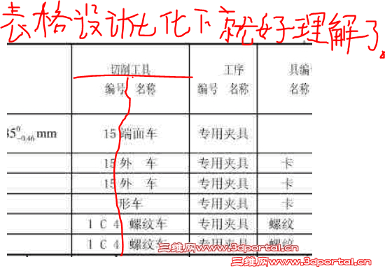

表格设计再优化一下,就更好理解了。
